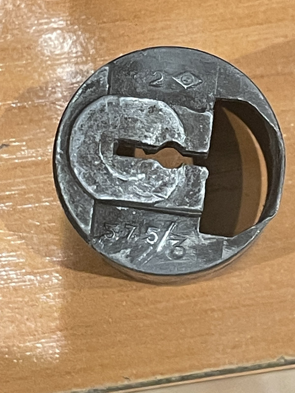

Je viens de trouver la photo d'un boisseau Amal monobloc espagnol 375 d'un très vieux et inutilisable carburateur des années 50 que je garde par curiosité.
On regarde en bas le numéro de sérié 375, suivi (comme sur le boisseau du premonobloc de Carmela), par une barre oblique et âpres a droite le numéro de coupe 3.
En haut on voit le numéro 2 et ,a cote a droite, un losange avec un cercle interne (qui sont des typiques symboles de fonderie)

Elmo, j'ai médite très sérieusement ce que tu dis, et maintenant je n'ai aucune doute sur que les marques de série et de fonderie sont en relief (faites dans la même fonderie), et que la marque de coupe est estampé juste après que l’ouvrier de l'usine a pratiqué le coupe sur le boisseau vierge de fonderie.
