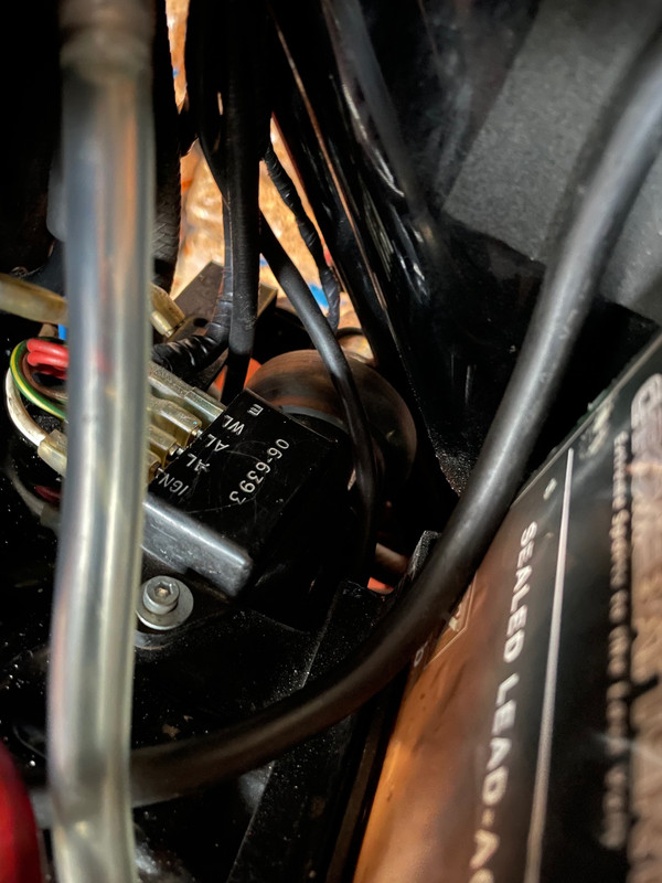

Bonsoir A tous,
Je sollicite à nouveau votre aide, pour mon problème de charge concernant ma Norton MK3 électricité Start de 1977.
La panne actuelle viens du témoin de charge qui ne s'allume plus...
J'ai commandé un R/R Trispark, afin d'avoir une parfaite compatibilité avec l'allumage installé sur la moto, qui est de la même marque.
Les consignes de montage étant en anglais, et mes compétences dans cette langue et en électricité étant médiocres, peux tu me dire si mon projet de branchement du R/R TRISPARK sur ma NORTON 850 MK3 est correct?
Sur les photos jointes, je détaille les photos des fils, avec des repères, et mes intentions sur les branchements, définis selon la traduction de la notice.
Merci d'avance pour ton aide.
