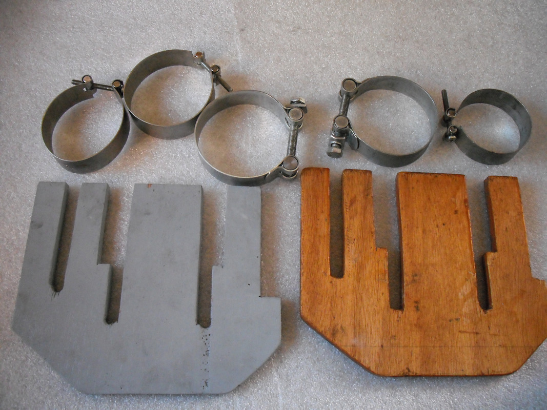

il me semble qu'une cale adaptée et des colliers ça facilite le taf .bon si on aime bosser a deux
j'avoue je gratte seul et surtout du Triumph ,et voila avec quoi

Tu oublies l' établi moins branlant que sur la vidéo
