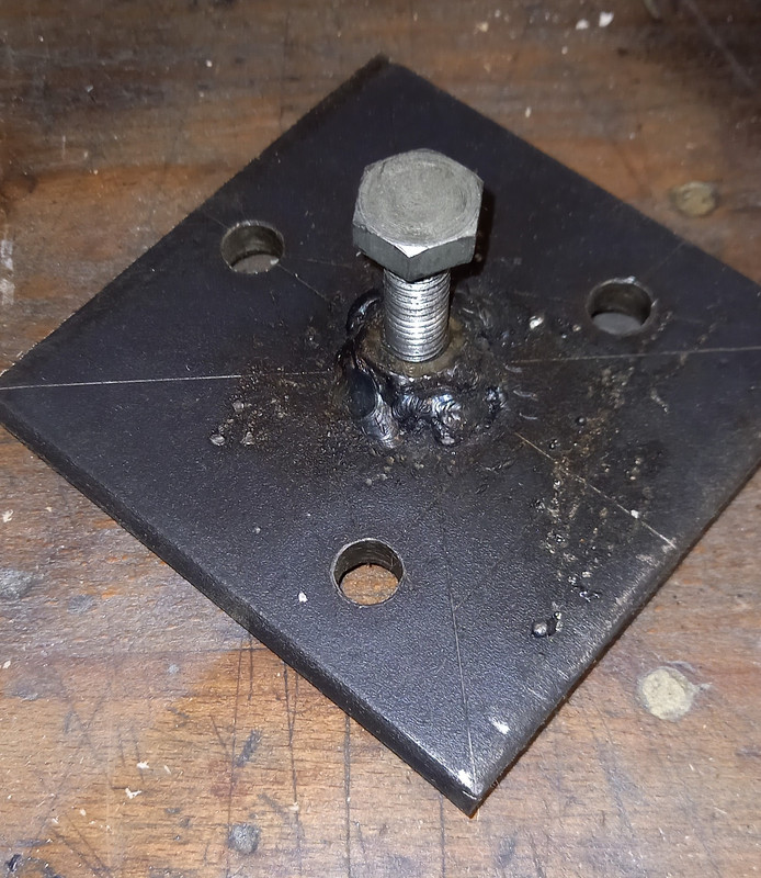

Me voila déjà coincé sur l'embrayage (pas près de voir le vilebrequin). Lorsque j'ai voulu sortir la noix avec l'arrache, ce sont les filets du pas de vis (de la noix, pas de l'arrache) qui sont venus.
Est-ce que c'est déjà arrivé à quelqu'un et si oui, comment s'en sortir? Je pense utiliser les 3 vis des ressorts avec un arrache "maison". Une plaque métallique serrée sur ces 3 vis, percée au centre avec un boulon soudé par dessus et un boulon pour prendre appui sur l'arbre. La plaque arrière de la noix a -t-elle une chance de tenir?

essaye doucement avec les vis mais en chauffant la noix

Je l'ai fait exactement comme ça.Thierry35 a écrit : ↑16 févr. 2022, 19:22 Je pense utiliser les 3 vis des ressorts avec un arrache "maison". Une plaque métallique serrée sur ces 3 vis, percée au centre avec un boulon soudé par dessus et un boulon pour prendre appui sur l'arbre. La plaque arrière de la noix a -t-elle une chance de tenir?
Ca a marché mais attention tu risques de voir tomber tous les petits rouleaux qui sont entre la cloche et la noix.... donc bassine sous le moteur. Le must, c'est de mettre un gros aimant dans la bassine qui va attirer les petits rouleaux.

Merci pour vos retours d'expérience, je vais donc tenter l'affaire. J'avais déjà démonté cette noix l'année dernière pour changer les caoutchouc, je n'avais eu aucun problème avec l'extracteur.
Cette fois était sans doute la fois de trop pour les filets.
