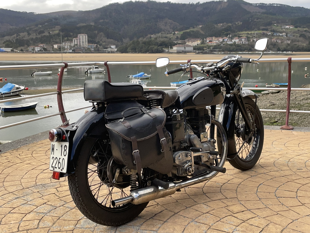

Belle promenade par la Ría de Gernika.
Carmela ne montre pas aucun symptôme de problèmes, au contraire, combient elle fait plus d’exercice elle roule plus à l’aise.

Superbe moto Pachi!
PS: je suis content de voir ta 'bouille' (ta tête).

8) Merci pour les images, Pachi ! Elle est très belle cette moto, et lui avoir redonné vie la rend heureuse !
Je vois que la retraite te va bien, et je me demande ce qu'attend Elmo pour nous refaire une Classic Britt Chocolatine
vers Bermeo.... :roll:
