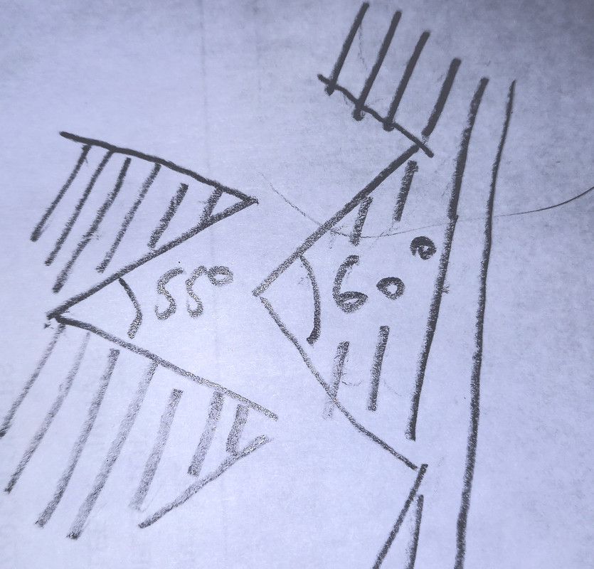

Sauf que si tu passes un taraud UNC dans un trou BSW tu ne vas pas en faire de l'UNC pour autant.
Transformer un trou taraudé à 55 degrés pour mettre une vis à 60 degrés il faut rajouter de la matière pas en enlever.
- Messages : 11415
Re: BSW vs UNC
Je ne sais pas si tu as raison , je vois les choses comme ça:
Filetage à gauche, taraud à droite :
C'est sûr que la profondeur du filet est plus grande à 55° qu'à 60°.... Mais sur du 1/4" 20tpi ça se joue à 11 centièmes pour être précis.... Sans oublier que le whitworth a les sommets et les creux des filets arrondis, donc c'est moins que ça.
