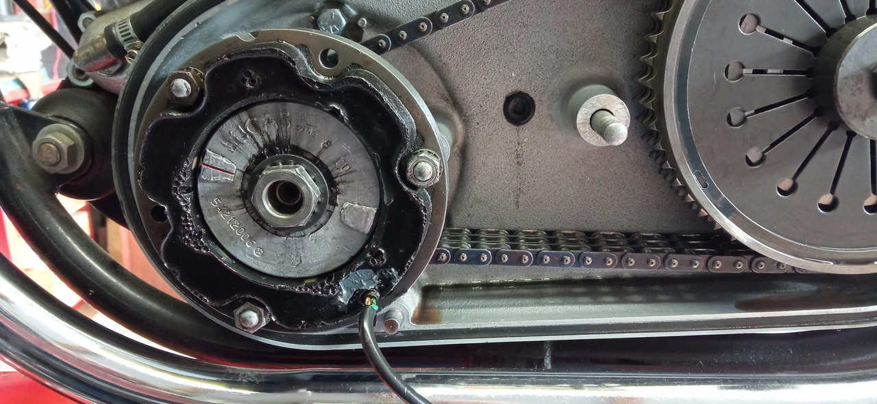

Démontage de la transmission primaire, je savais que les fils de mon alternateur commençait à; les photos vous montrent le truc,
ça m'étonnerai que ce soit réparable!

pour le cable de connexion de l'alternateur, j'ai eu la meme surprise . j'ai tenté de creuser la résine pour récupérer un peu de profondeur et souder à l'étain . la résine qui a chauffé devient cassante et s'effrite . les protections des fils qui ont chauffé également deviennent cassantes aussi . Au final un boulot qui manque cruellement de fiabilité . Du bricolage ! source d'emmerdes ! j'ai monté un alternateur neuf triphasé .

J'en ai réparé un comme celui-là en faisant comme ci-dessous avec la dremel faut être patient et soigneux,je l'ai donné à un copain il y a quelques années et RAS depuis.Mais je n'ai pas pu faire pareil avec le sien car les fils n'arrivaient pas de la même façon.
Le spi tu peux le changer par l'extérieur, pour avoir celui aux bonnes côtes perso j'en mettrais un d'origine ANDOVER NORTON.

Le dernier que j'ai monté il y a 3 ans la sortie des fils de la résine était renforcée,mais je sais pas si c'est LUCAS ENGLAND qui l'a fait ou ANDOVER NORTON. :?:

Et au vu des projections grasses sur la face avant du rotor , je vérifierais que le noyau n'est pas en train de se dessertir...La procédure est indiquée sur la page envoyée par mon éminent confrère Francis (mes hommages, cher ami ) .

Certes, le suint spite ...mais si tu regardes les traces sur le rotor, l'huile vient du centre , ce qui peut indiquer un noyau désolidarisé du bloc magnétique...
Sur le B50 , il n'y a pas de spi , donc l'huile passe librement et peut choisir son chemin , il n' y a pas ces traces en étoile ...

Je vais me fendre d'un alternateur, je pensais n'acheter que le stator, mais vu que vous me foutez les jetons avec le noyau,
ce sera un complet. Mais pourquoi un triphasé comme l'a installé Joe ?

Vérifie aussi que ton Régulateur rectifieur soit en rapport avec ton stator afin de ne pas fusiller ta batterie.Si tu as toujours la cellule redresseuse et la diode Zener stator maxi 120 watts par exemple 8)

L'alternateur triphasé fourni plus de puissance dès les bas régime, c'est son avantage.
Et pour bien refaire le tout on peut mettre un redresseur régulateur moderne (MosFet, type FH) bien plus performant et sûr, et accessoirement moins cher !
