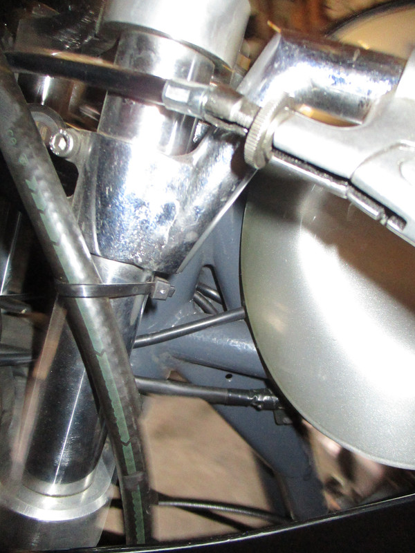

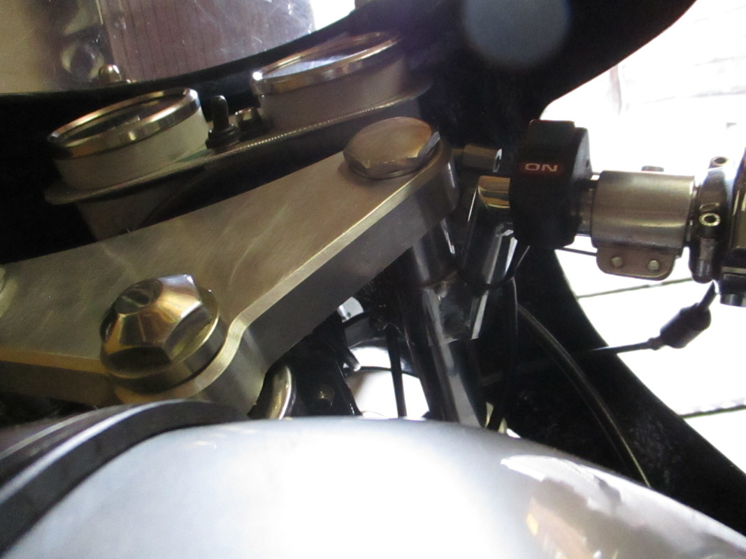

Après une centaine de klm avec la Goldstar , ça tourne ; c'est quelque peu différent de la Triton ! disons c'est autre chose ? mais il faudra rouler pour l'apprivoiser . Elle commence à freiner , cet après midi un copain qui connait bien les XT , s'est essayer au kick . L'essai à finit sur le démarreur à rouleau , mais on à avancé , réglage et utilisation du décompresseur , au démarrage un léger filet de gaz , après l'avoir noyé .

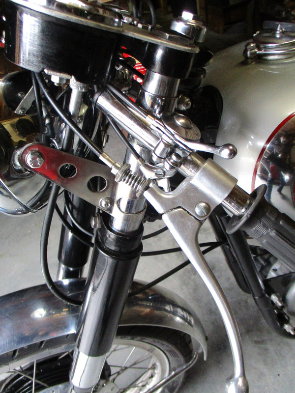

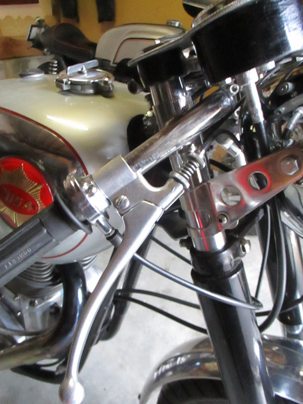

Mais j'aurais besoin de vos expériences car la position est un peu trop " limande " pour ma vieille carcasse , je vous mets en comparaison les bracelets que j'ai toujours eu sur la Triton et qui me permettre de faire 400 klm .
La Triton :
La Goldstar :
J'appellerais ça " des bracelets réhaussés "
Merci à vous , c'est les deux premières sorties et qu'est ce que c'est Bon !

Merci pour les réponses . La Triton c'est nickel je n'y touche pas . Pour la Gold si je les remonte il me faut refaire les platines compteur compte tours .
Sur les deux motos diamètre 35 mm .
Je me suis contenter d'écarter les bracelets avec les deux vis de butée , bien pour les docs mais comme souvent , changement entraîne modifications ... donc roulage ce matin pour voir . Il me faudra sûrement abaisser le sélecteur et descendre le frein AR ; avoir au retour . Heureusement il y à un TIG pas loin !
