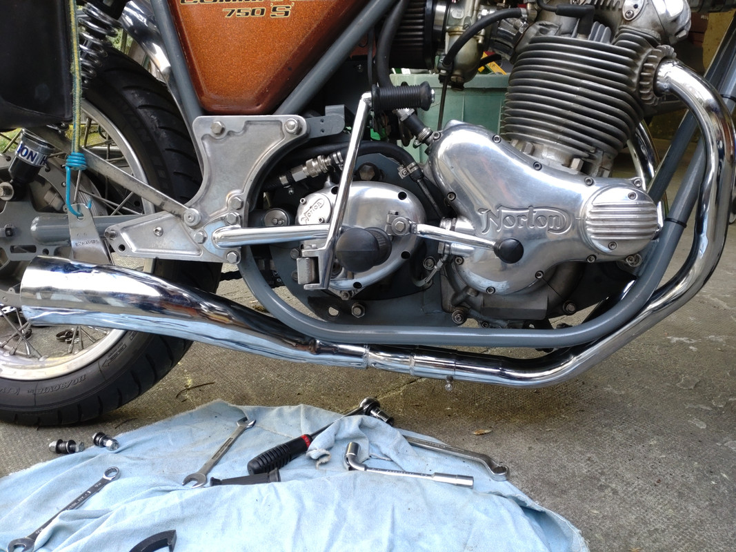

Ayant dans mes archives un échappement 2 en 1 Gus Kuhn, allez hop hop hop les clés, je vire le double échappement gauche !
Je présente le pot à hauteur de sa fixation vers le repose pied passager et là:
C'est le drame.
Présentation à blanc avec les tuyaux, pas mieux:

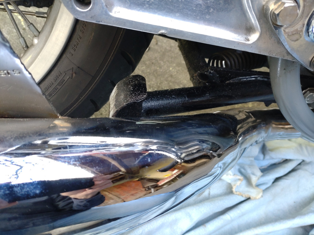

Yapa la place à cause la béquille centrale. Donc exit la centrale.
Ça va de suite mieux:

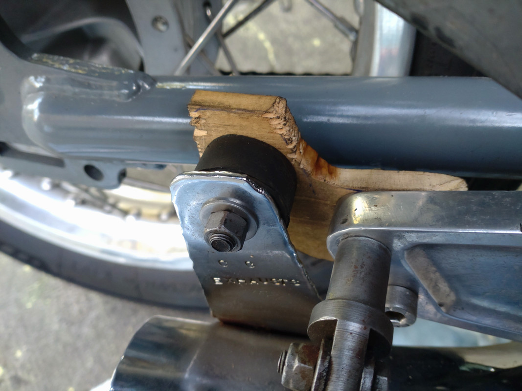

Tuyaux en place, ça passe pas trop mal, reste que je n'ai jamais vu cet échappement en vrai sur une Commando, donc je ne vois pas comment
se fixe le pot sur la platine. Il doit exister une pièce que je n'ai pas, mais c'est pas grave, je me suis fait un gabarit en bois qui prend en compte
un silent-bloc. Ne reste plus qu'à travailler une plaque d'alu.

Et si tu mettais une plaque d'alu à l'extérieur au lieu de l'intérieur.... Elle est pas suspendue ta platine (elle aussi? :mrgreen: )?
Sinon, tu laisses celle en bois.... ciré, c'est classe et ça ira bien avec ta Norton.
Sinon.... allo? La préfecture de la Gironde?
Je vous signale un individu louche qui s'apprête à monter un haut parleur sur l'échappement de sa "moto"

sympa cet échappement un truc peut être la dureté du silent bloc tenant compte du mouvement de l'ensemble monté souple ,pour éviter de faire souffrir les filetages culasse
ça fait peut être Américain mais ça va trés bien avec le coté sportif et jeune de la Roadster qui était plutôt destinée au marché US
