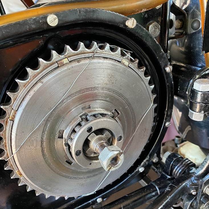

Hier, j'ai du ajuster le palier à billes (neuf) pour qu'il rentre dans la butée, pas simple :evil:
j'ai un souci avec le "Sleeve gear", il n'est pas fixe (voir les photos) c'est normal ou c'est un problème dans la boite de vitesses
Neptune
Messages : 2781
Re: Queue de poisson
Il faudrait vérifier si l'écrou n'est pas desserré de l'autre côté. Il suffit de retirer la petite plaque fixée avec 2 vis au dessus de l'arbre du kick, c'est très facile.
Messages : 7562
Il faut passer la 4ème pour que le sleeve gear soit en bonne position pour y visser l'embrayoire . Vérifie pendant que tu y es , et avant de remonter l'ensemble que la bague crénelée qui tient le roulement en place soit vissée à fond ...
Tu as la butée à billes ou celle à rouleaux ? (les surfers préfèrent celle à rouleaux)
Messages : 2781
J'ai cru que c'était l'arbre qui bougeait, désolé.

C'est vrai que la butée à rouleaux est préférable à celle équipée de billes. Disons qu'elle marque moins la rondelle d'appui.
Au pire, si celle de ta moto est marquée par le passage des billes, tu la retournes.

Encore merci pour vos retours, j'ai mis vos conseils en application pour passer l'épreuve de :
KOH VEL OHCETT
L'enfer des ressorts
Epreuve réussie en 4 heures !!! Ouf :P
