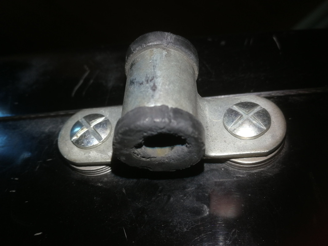

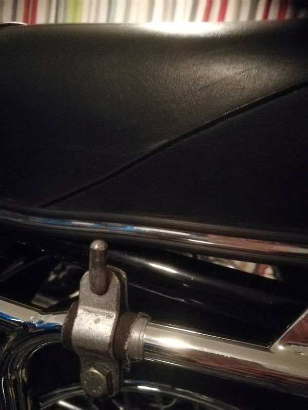

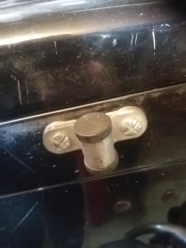

- Messages : 18305
Re: Fixations Craven

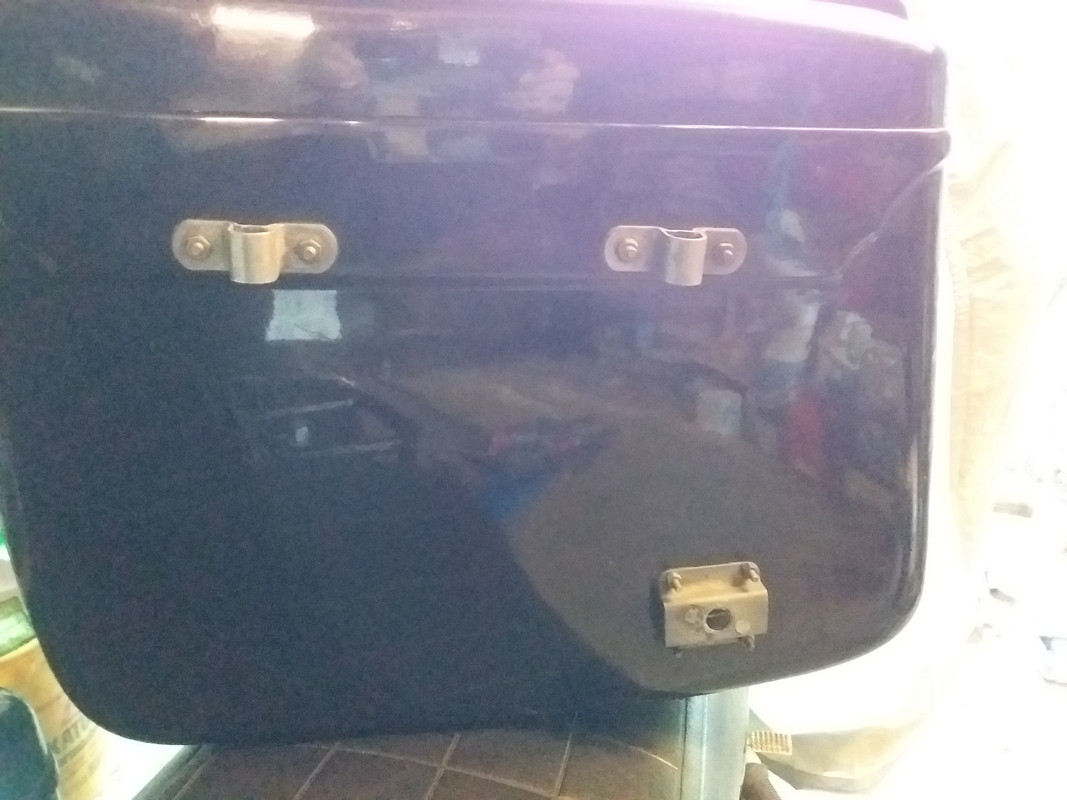

Les fixations de mes CRAVENS comètes, complètes d'origine
Ce qui te manque d'après ce que j'ai compris.
Le reste :
Le tout a fait le tour d'une grande partie de l'Europe avec Momo nortoniste ancien (membre du MAC, décédé, et nous même depuis 12 ans.) donc fixations fiables, même les fermetures bien qu'ayant les clés (cadeau d'un autre nortoniste) je ne les ferme jamais à clé.
Le reste :

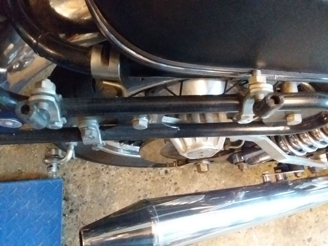

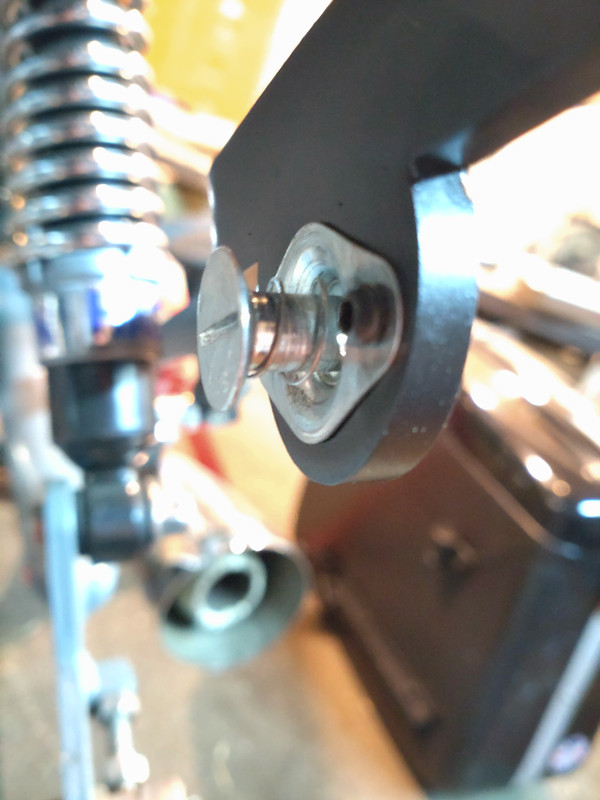

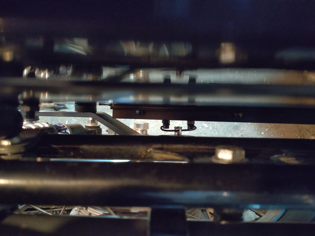

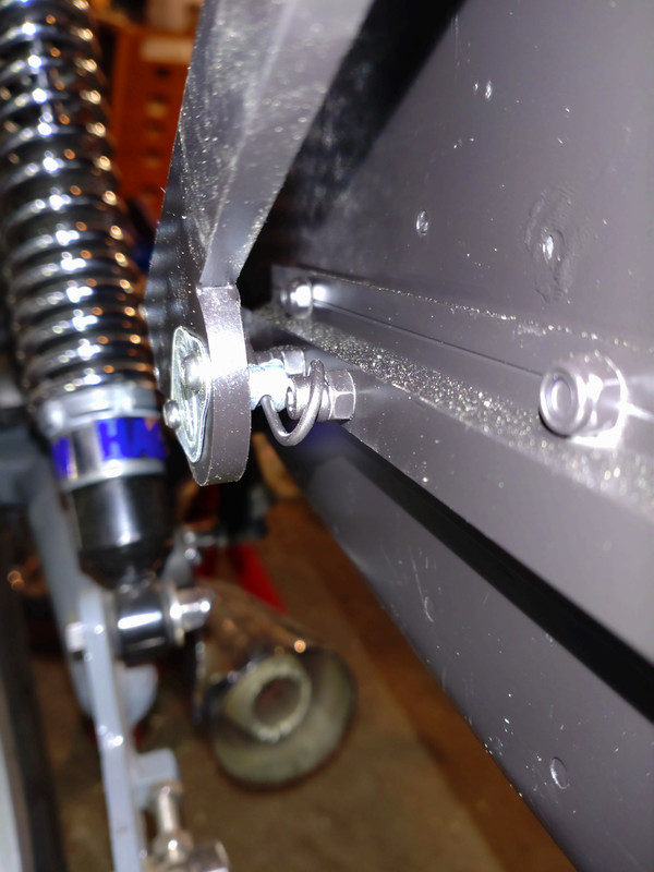

Dernières news. J'ai finalisé la fixation des ces sacoches en faisant un mix de vos solutions et le la solution Craven origine.
Pour commencer usinage d'une petite pièce devant recevoir une fixation Dzus , à fixer sur la barre de renfort:
On notera que l'opérateur (que je suis) a réussi à meuler le mauvais côté de la soudure..
Sur la sacoche, fixation d'un profilé alu qui permet de poser l'épingle Dzus et de rigidifier l'ensemble.
On n'est pas à quelques trous près, ces sacoches ont vu plusieurs motos:
L'ensemble est assez rigide une fois verrouillé.
Un petit trou plus loin avec la pose d'un tampon "isolastique" pour contrer la possibilité d'un battement horizontal.
Voilà, il reste le parquet flottant et l'électricité à faire...

Beau travail, par contre pas trop difficile à verrouiller, pas beaucoup d'espace, non?
