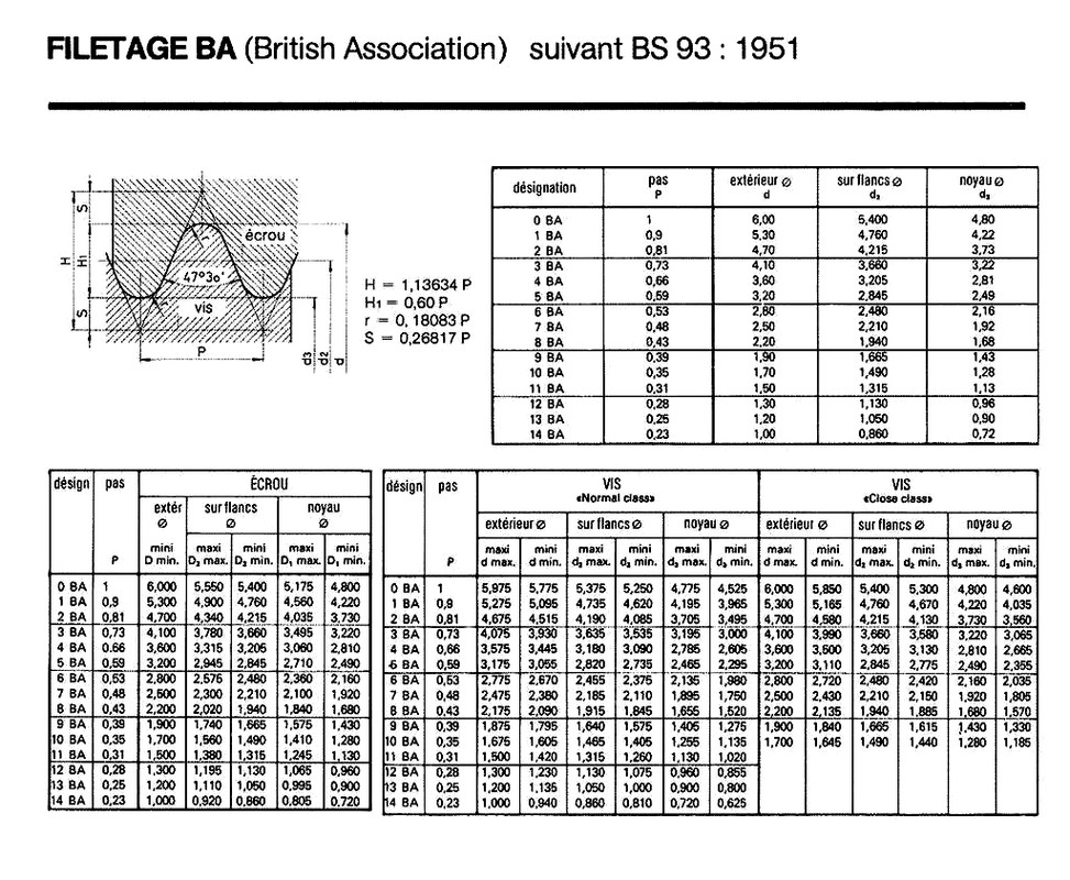

ça m'étonnerait beaucoup que ce soit du unf ... les vis de fixation de cuve et de chapeau étant en 2BA, je viserais aussi pour du 2BA pour la vis de richesse et la butée de ralenti
Et les filetages 2BA sont très difficiles à reproduire au tour car ce ne sont pas des fractions de pouces mais des fractions de mm (tous des hyènes ces ingénieurs anglais mais je crois que je me répète ...

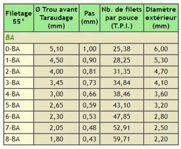

C'est du 2BA (47,5°et 31,35 tpi)vincent 3131 a écrit : ↑05 mai 2022, 17:59 1. Est-ce que j'ai les bonnes dimensions de filet?
2. Si ma filière est usée, où puis-je en trouver, sachant que je viens de faire plusieurs spécialistes, introuvable
Si tu veuX le faire:
Si tu veuX une filière:
http://www.rotagriponline.com/index.php ... &Itemid=29

Donc je n'avais pas la bonne filière, le pas était différent. J'ai un peu de mal à savoir quelle filière je dois choisir dans le lien indiqué. Je vais contacter mon fournisseur pour savoir s'il sait en avoir. Merci beaucoup

Les filères BA çà se trouve sur internet. A priori c'est utilisé en modelisme. Par contre, pour les jauges, si quelqu'un a un plan...
