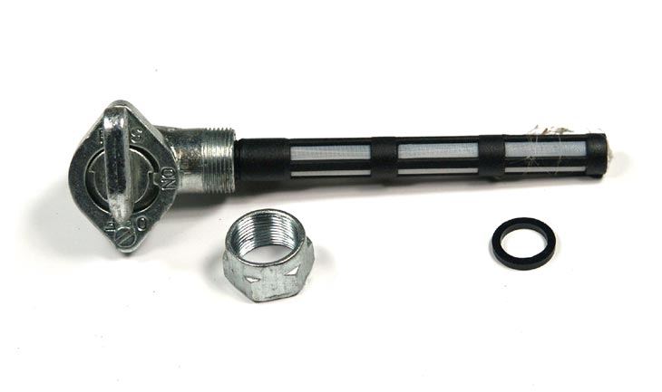

impossible de trouver un robinet d'essence qui se monte sur un FILETAGE !!
tous ceux que je trouve sont prévus pour s'adapter sur des taraudages , et pourtant j'ai un réservoir d'origine de B50SS de 1971 :
sur la part-list de 1972 , le réservoir est bien sur équipé d'un taraudage, mais le mien a vraiment l'air d’être de 1971 sans modif...
Si quelqu'un connait ce type de montage , merci d'avance pour une éventuelle piste .

C'est un montage classique de certaines Guzzi des eighties. Mais rien ne dit que ton réservoir n'a pas été modifié à une époque,
puis repeint...

Merci pour la piste, mon réservoir a peut être été modifié .
J'ai regardé chez Stein-dinse , il n'y a pas de robinet M22 et le pas du filetage à l’œil est inférieur à 1 mm.
Comme le pas fin métrique ne descend pas en dessous de 1mm , ça risque quand même d’être du pas anglais ...
J'ai vu chez Feked des robinets à boisseau conique en nylon comme le mien , je vais gratter dans cette direction même si
ce sont des robinets pour trou taraudé.

Salut y a une reponse sur bsamicale . Mais peut etre pas definitive!!...
