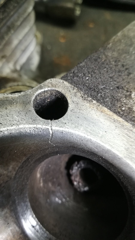

Bonjour
ayant ouvert ma T110 de 57 pour une bonne révision, je me suis aperçut que la culasse est fendu au passage des deux goujons intérieure côte échappement est ce réparable , ou quelqu'un possède une culasse alu 8 trous en bon état a céder.
merci d'avance

Un bon soudeur devrait pouvoir arranger ça en échange d'un gros billet
je me rappelle d'un post qui montrait un goujon qui était placé à l'endroit d'une fissure comme ça pour sécuriser le truc à pas cher

Re: culasse T110
t'aurais pas une photo ?

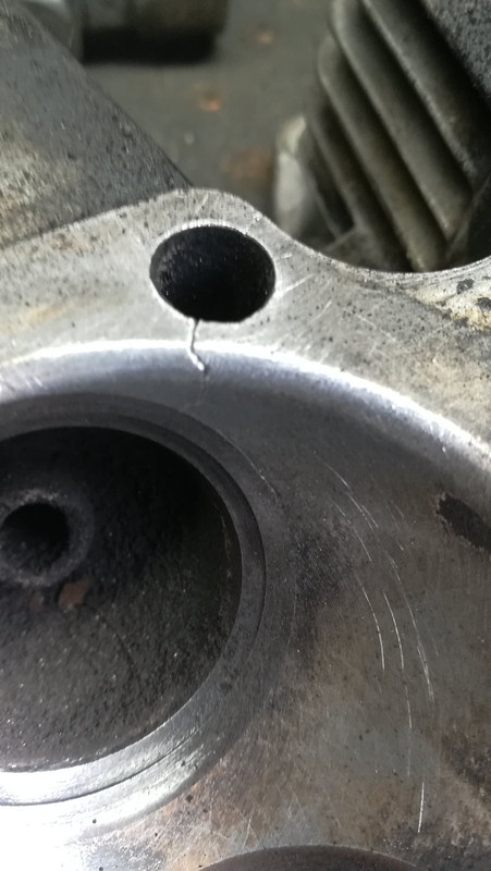

voila la fente est visible a l'intérieur du passage du goujon]

les fentes il y en a deux

aoutch... mierda !
ça se présente... cher ? nan ?

sans doute ,mais que faire j'ai pas le choix ,a moins que tu possède la même en neuf dans son carton d'emballage :lol:

Re: culasse T110
C'est la maladie bien connue de ces culasses en 8 goujons ...
Bonne chance ...
Tu peux monter un haut en 9 goujons...mais il faut en trouver un en bon état et complet ...not so easy !!!!

Oui, celle-là elle est plus abîmée que d’habitude. On en a causé y’a pas longtemps sur le forum, une petite recherche devrait faire mouche.
Soudure veut dire sièges à refaire.
