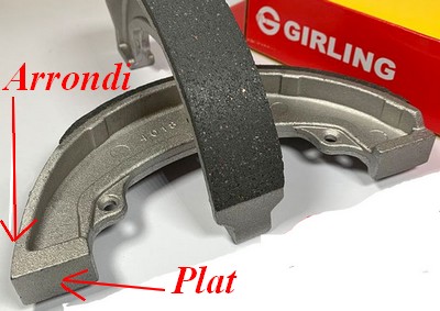

j'ai acheté pour mon B50SS des mâchoires de remplacement pour le tambour conique 7'': Girling 38 247 G
Elles sont différentes des 37-3925 (-3926)
Elles ne semblent pas adaptées pour recevoir les plaquettes acier 41 qui s'appuient sur l'axe pivot : elles n'ont pas la forme en U et sont arrondies
sur le dessus d’où glissement possible des plaquettes latéralement , juste retenues par l'axe ...
On peut les monter sans plaquettes mais le jeu avec les neuves est aussi grand qu'avec les usées ...
Est ce que vous avez essayé ces mâchoires Girling avec les plaquettes ? est ce que ça tient ? voir les coller ?

Les mâchoires que tu as acheté sont celles pour le moyeu conique arrière avec tambour 7" des Trident à partir de 1971
Re: Machoires arrières compatibles
Les girling pour frein 7 pouces pre 70 ont l'encoche dans le bon sens
Je me fait refiler des EMGO
La garniture ressemble a du carton , je les ai laisser sur l'etagere :mrgreen:

Philippe montre des Girling 7'' pré 70 avec le renfort intégré mais je ne comprends pas car sur le site de Girling celles
que j'ai reçues sont notées compatibles B50 71 + et Chatokine les commercialise comme telles...
A moi de trouver une solution pour bloquer les renforts , sinon jeu élevé et appui alu sur acier et cylindre / plan en pivot.

Le renfort n'est pas integré , c'est une espece d'agrafe clipsé sur la came

après avoir limé les mâchoires pour monter les renforts acier , nouvelle surprise :
les cames glissent transversalement par rapport à leur axe d'environ 2-3 mm tout en pouvant être entrainées en rotation par cet axe...
bizarre , jamais remarqué avant , est ce un défaut ? une usure ?
l'axe écarte bien les mâchoires mais j'aimerais comprendre d'ou vient ce jeu ? forme de l'axe avec la came ?
j'hésite à remonter comme ça quand même...
