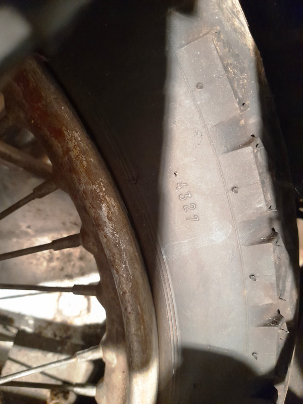

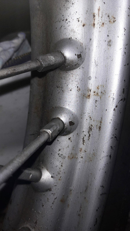

Bonjour à tous,
Les jantes de mes jantes sont très moches, depuis toujours mais ça ne s'améliore pas avec le temps, comme je l'aurai cru.
Si j'ai bien compris, c'est devenu hors de prix de refaire des chromes, à cause du caractère toxique de l'opération.
Quelqu'un pourrait-il me donner un avis, un retour d'expérience sur la peinture de jantes, ou sur d'autres techniques ?
Merci d'avance, et longue vie au forum.
François
PS ci-dessous photos aussi de mon pot d'échappement

Merci de ta réponse rapide.
Ça semble très bien.
"Fait peindre", donc par un professionnel ? Quel genre de professionnel ?
Je suppose donc que ce ne doit pas être évident à faire soi-même...

Jus de citron et laine d' acier 000, bien rincer et ensuite Zebracier au pinceau sur la jante. Attention, cela tache fortement. Un coup de chiffon pour le polish.

Lecachalot a écrit : 24 juin 2022, 23:19 Merci de ta réponse rapide.
"Fait peindre", donc par un professionnel ? oui Quel genre de professionnel ?peintre auto Aston Martin 8)
Je suppose donc que ce ne doit pas être évident à faire soi-même... si tu as le matos et que tu as le coup de main, pas de blème
j'ai repeint des voitures quand que j'étais jeune sans peau d'orange, ni coulures :|
mais je n'ai pas de compresseur assez costaud et mon pétard est neuf depuis une vingtaine d'années :mrgreen:
il existe un chromage au pistolet mais la préparation en amont est coton, vu sur wheeler dealer england (restau mini 850)
pour tes jantes, (dérayonnées), je ferais un sablage, un apprêt poly, un gris silver, un vernis, un zingage des rayons et tu ne serais plus emm...
mais surement un beau billet à prévoir ? :mrgreen:

Si tu emportes les jantes au même professionnel qui peint les cadres tu auras des jantes noires (ou rouges, blanches... ou de la couleur que tu plus aimes), très jolies, avec une bonne couverture de peinture en poudre époxy (très résistant aux piqûres des gravillons), et bien distribue pour ne déséquilibrer pas beaucoup la jante. Les jantes de Carmela ont été peintes comme ça.
Et oui, la plus part du monde adore les jantes chromées, mais a mon humble avis le chromage est surestime a part de déphasé.

Lecachalot a écrit : 24 juin 2022, 23:19 Quel genre de professionnel ?
j'ai pas pourquoi , mais je dirais un carrossier ; au hasard :mrgreen:
tu peut deja commencer par nettoyer comme ça
https://www.motos-anglaises.com/techniq ... r-chromes/

Merci pour ces contributions.
Conclusion pour moi :
La bécane a vocation à rester dans son jus, je souhaite seulement lui redonner une apparence correcte, je vais tenter un bricolage de type produit tue-rouille, ponçage, dégraissage, peinture...
Messages : 7809
Re: jantes à repeindre ?
A mon avis c'est la meilleure option, laisser nues, mais propre au franc regard des gens, les blessures de sa longue vie.
