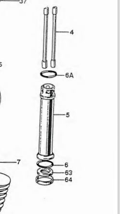

en 71 c'est ce montage
le torique en haut est dans la culasse
le torique en bas dans la colonette et en appui sur le joint carré et les coupelles acier
si tu melange les montages et ls années ça fuit et ça fait causer les possesseurs de moto en caoutchouc
