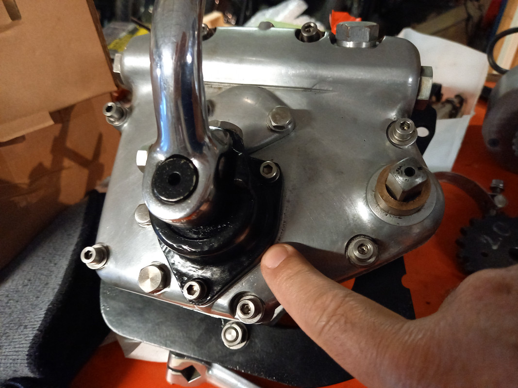

Hello , est-il facile de démonter l'ensemble du petit carter noir avec le kick ? C'est pour refaire l'étanchéité entre ce carter noir qui tient par 3 vis et le carter alu de la boite .Juste pour mettre de la pate à joint , mais surtout pas de joint papier ! Alors ?....

Gigi vas te répondre, mais c'est facile il y a des vis au nombre de trois, moi j'en mis un joint et je n'ai plus de fuite.
Messages : 7746
Re: kick Velocette

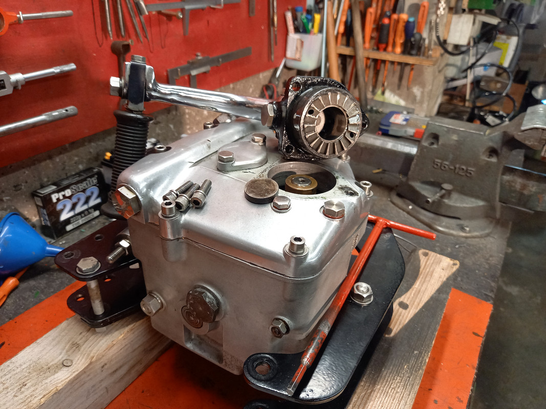

Très facile ....Rien ne s'oppose à sa sortie . Effectivement pas de joint qui pourrait modifier l'attaque des dents du rochet . Ne pas oublier la cale épaisse en fond ...

La fuite a des chances de venir de la sortie de l'axe, car d'origine il n'y a aucun joint. On trouve des boîtiers noirs modifiés qui permettent de mettre un joint spi :

C'est fait, j'ai gratté l'époxy sur le plat du petit carter jusqu'au métal , et hop de la pâte à joint et serrage avec parcimonie des 3 vis ... Merci des conseils ,
