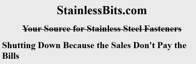

Il y en a en 1"1/2 et 1"3/4 (que tu pourras raccourcir) chez Stainless steel Fasteners.
http://stainlessbits.com/link12.html
Par contre je n'ai pas cherché le prix ni le conditionnement et commander chez eux a l'air mystérieux, ils indiquent un mail :
info@stainlessbits.com

De toute façon, le site précise :
Je me supprime mon favori firefox. Mais E.T. je n'ai pas trouvé l'info dont tu parles sur le site.... :?: :?: :?:
pas grave.
