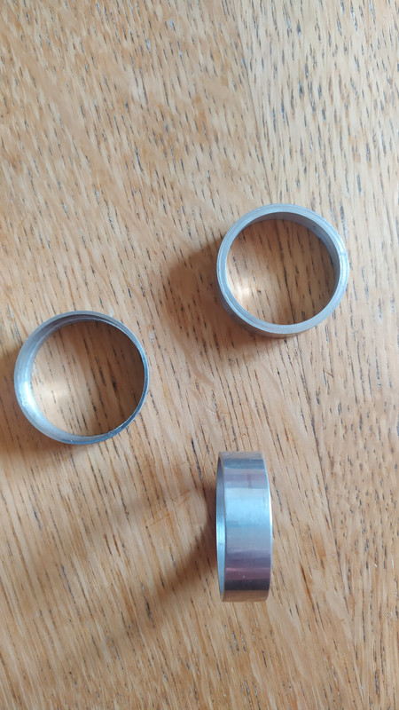

Après montage des colonnettes sans joints et la culasse avec son joint ( usagé si klingérite) je mesure le jeu existant entre le bas de la colonnette et le cylindre .
Je choisi le joint section carré dont l'épaisseur + l'épaisseur du joint torique correspond au jeu mesuré , puis je rectifie au tour la colonnette pour obtenir mon serrage de 0.8 à 1 mm .
Surtout pas de pâte sur les joints .
