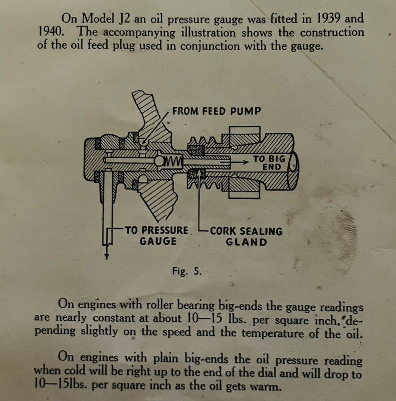

A partir de 1939 jusqu’à nos jours Royal Enfield a doté aux modèles J2 et Bullet d’un mano et un témoin de pression d’huile
Pourtant c’est pas vraie qu’avant c’était mieux, il arrive que certains fabricants anglais en questions de graissage se sont modernisés aux années 30 pendant qu’autres depuis toujours ont décide de s’en remettre à Dieu.

Ah bon ? Je n'en ai pas encore vu ça sur des Bullet et pourtant, des Bullet, j'en ai vu.

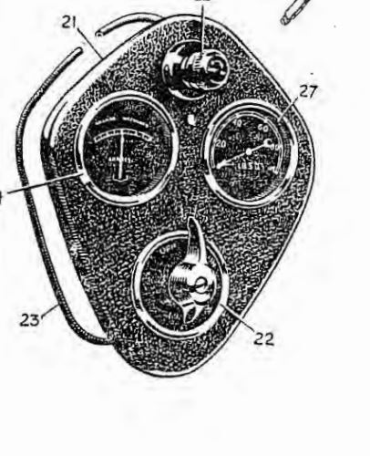

Le type de manomètre qui apparaît sur le schémas de Philippe serait celui qui officiait avant guerre jusqu'en 40 ainsi que sur des Speed Twin et T100 juste après guerre (je crois jusqu'en 47? mais je me trompe surement).
Il est gradué jusqu'à 100 LBS/ square " pour les Speed Twin et jusqu'à 160 pour les T100.

Tu as raison. C’est seulement pour le modèle J2.
