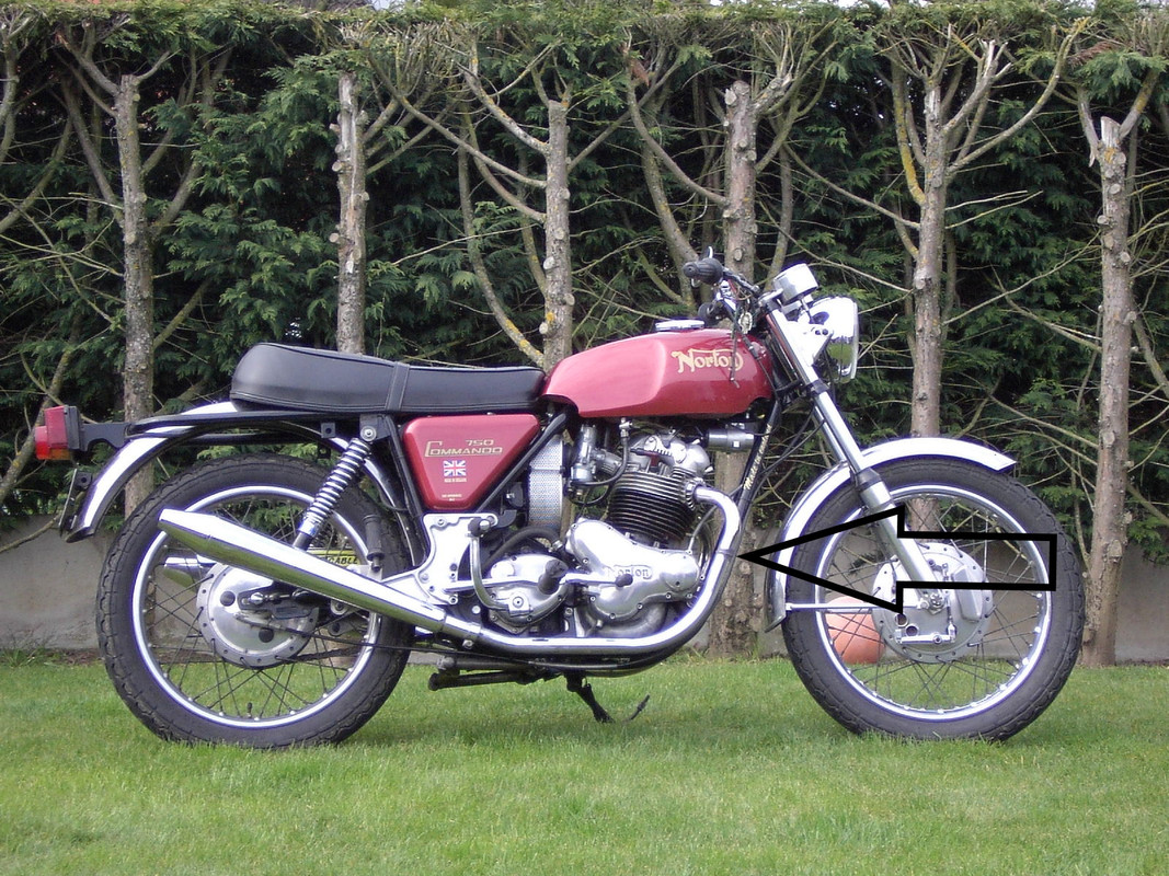

Sur la cote pas loin du Touquet pour voir l'enduro, je vois que mon collecteur d'échappement est fendu.
Ca ne tenait plus que sur environ un centimètre et la fente descendait sur une vingtaine de cms, coup de bol que mes yeux tombent la dessus.
J'ai trouvé un garage, fermé (dimanche), mais ça bossait dedans, il m'ont ressoudé le tuyau, je ne me souviens pas
avoir débranché quoi que ce soit (la panique !) et il me semble que le gars a soudé au semi auto.
J'ai roulé comme ça pendant des années
