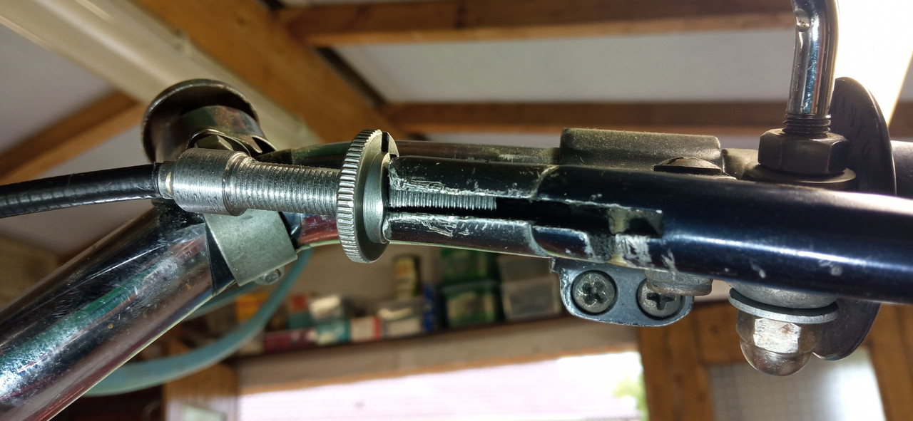

j'ai toujours été emmerdé avec mes câbles, soit trop court, soit trop long !
Pour l'embrayage, la vis de réglage au guidon est du coup trop courte, ça sort trop de la cocotte
au point qu'il n'y a plus grand chose dedans (la cocotte).

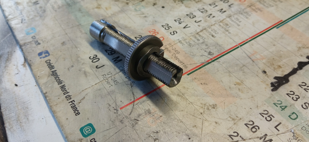

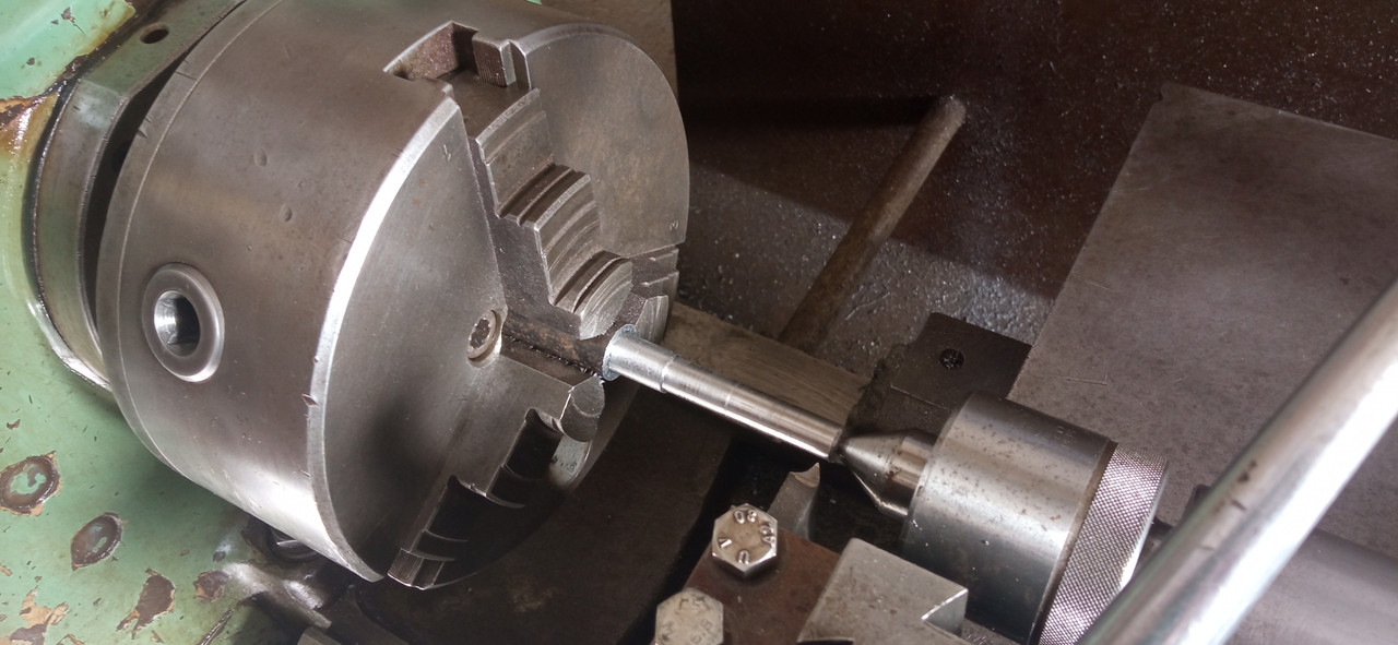

Donc, bout de ferraille, machine outil et lime.
J'ai usiné le truc pour avoir des jeux qui vont bien, par exemple la vis d'origine se baladait
un peu beaucoup dans la cocotte.
J'ai mis 45 mm de filetage (3/8 de pouce et 26 filets au pouce) mais ça va s'avérer trop long, j'ai coupé (au pif) 2 mm.
Sur le 3/8 de pouce (9,525 mm) j'ai enlevé deux fois 0,80 mm pour faire le méplat au lieu de 1,27 mm sur la vis d'origine.
Prochain épisode sur mes câbles, celui du carbu, d'origine Andover, neuf, mais trop court, pas possible de régler au chapeaux de carbu :evil:
voili, voilou.

je ne vois pas ou est l' avantage de cette modification ??.....la longueur du filetage dans la cocotte n'a pas changer donc la variation de réglage de la garde non plut !!.....de plus personnellement je j'aime pas quand les vis de tendeurs de cables sortent trop des cocottes , mais a part cela tu a réaliser du bon travail
Messages : 1348
Re: Vis de réglage au guidon maison
bonnie33 a écrit : 18 oct. 2022, 22:35 je ne vois pas ou est l' avantage de cette modification ??.....la longueur du filetage dans la cocotte n'a pas changer donc la variation de réglage de la garde non plut !!.....de plus personnellement je j'aime pas quand les vis de tendeurs de cables sortent trop des cocottes , mais a part cela tu a réaliser du bon travail
Imagine l'ancienne vis à la place de celle ci, il n'y avait quasiment plus grand chose dans la cocotte.
La longueur du filetage dans la cocotte à changé, sinon je ne verrai pas l'intérêt de refaire un vis.
Le câble se termine bien par une boule dans un cylindre.
