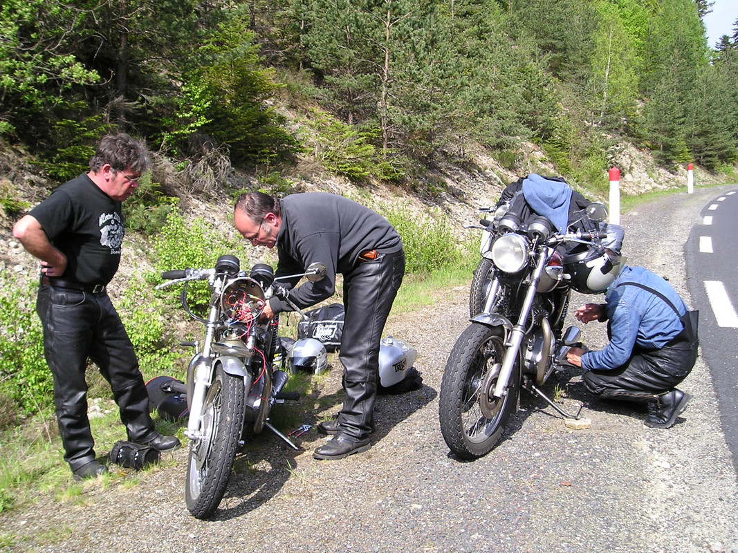

- Messages : 16866
Re: Réparation faisceau
Sur l'iconographie de ce sujet sensible, il n'y a rien à dire, à part que c'est une Triumph en panne...
à part que c'est entre potes (pour combien de temps?) et qu'il fait beau sur un réseau secondaire à priori sympathique.
La même panne à la tombée de la nuit et sous la pluie dans une banlieue à mauvaise réputation est bcp moins drôle....
- jean-pierre
- Messages : 9248
- Localisation : sud ardeche
Sur la photo c'est un Triton celui qui est accroupi c, est Jojo qui n'est pas en panne. C'est en 2006 de retour d'un rassemblement De grande qualité organisation Jivaro
L'arret "technique"est dans la montée de la chaise Dieu

En même temps, Jean-Pierre, sur un Triton, c'est rarement le cadre qui tombe en panne...
Mais oui, c'est Jojo, suis-je bête ! Pas le même gabarie quand même !
