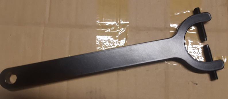

il te faut une clé a ergot, par exemple :
https://www.scootermarket.fr/outils/422 ... h-bsa.html
Il y a peut-être moins cher ailleurs.
Le torique peut se trouver, cependant il a des dimensions assez bâtardes, cela dépend du gobelet, à mesurer.

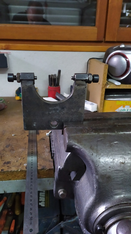

il faut l'outil j'en avais fabriqué un il y a belles burettes ,le joint torique est apparu il me semble aprés 66 , si mes souvenirs sont bons les 6T avaient les mêmes bas de fourches ,il y a que Philippe qui doit s'en souvenir
car il a beaucoup de connaissances des Triumph ,pour revenir au sujet même avec le torique je met un peu de pâte silicone sur le filetage je suis ceinture et bretelles
une photo de l'outil maison

Bon j'ai acheté la clé à ergot (45€ ça fait mal au cul pour changer un joint torique à 1,50€...) et en plus il va falloir réduire les ergots car ils ne rentrent pas dans les portes joint car il y a 7 dixième de trop en diamètre...
J'ai commandé d'autres pièces et je vais du coup changer tous les joints (toriques et spies) et les soufflets comme ça je n'y reviendrai pas. Mai ça c'est quand il fera meilleur dans le garage ...
