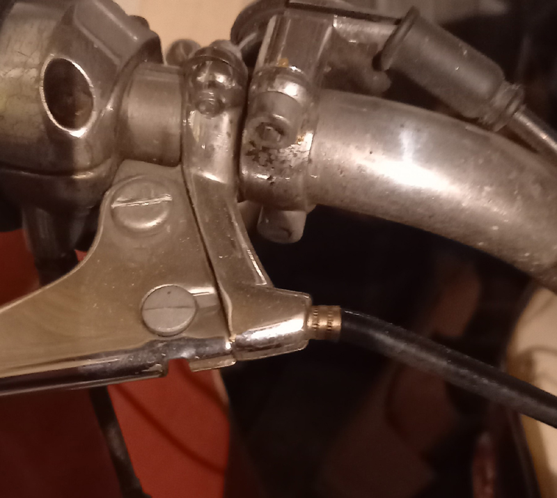

J'ai fait changer mes garniture de frein.
La biellette est donc forcément plus éloignée du bout du câble. Et le câble est donc trop court. Même en descendant l'embout au max.
Je me retrouve donc obligé de changer la position de la biellette sur le carré de la came.
La biellette est enfilée sur le carré par sa découpe en 1/8 de tour.
Le problème c'est que à la nouvelle position, le câble devient trop long et je me retrouve avec la vis de réglage de l'embout tout en haut.
J'ai bien pensé à retourner la biellette pour espérer trouver une position plus adaptée , mais je n'y arrive pas.
Il y a une astuce?

Peut-être parce qu' au départ, la gaîne du câble est trop courte ?
jacques F
Messages : 1860
Re: Réglage frein avant
et mettre un câble plus long avec un serre câble au bout?
Messages : 11602
Rallonger la gaine "artificiellement" à la poignée en y insérant un cylindre fendu, avec un épaulement,.... mais je ne sais pas où je peux trouver ça, ni même si ça existe, ni même comment ça s'appelle?????

Mettre le contre écrou du tendeur sous le pion, tu vas gagner 5mm, peut-être suffira-ce !
Messages : 11602
J'essaye ça , merci ET.... à suivre.
Non, les 5mm ne suffisent pas pour changer la position de la biellette.

Bonsoir , j'ai le même sujet de réflexion avec ma 31 . J'ai déja retourné la biellette mais la sensation n'est pas terrible . Je vais m'arranger avec le câble et sa gaine pour que la biellette soit à 90 ° par rapport à l'axe passant par les points d 'articulation des garnitures , afin d'avoir un angle de rotation maxi pour la course du cable ... Z ' avez tout compris , je ne suis pas pédagogue ...

tritonwild
Messages : 2009
https://www.royal-sport.fr/fr/cable-gai ... -moto.html
tu peux en mettre plusieurs si besoin ;
on a tjrs besoin d'un p'tit arret de gaine chez soi
si tu en une non fendu a recuperer sur une gaine naze... un coup de scie et voila !

Ca a l'air d'être les bonnes cotes.... J'essaye ça , merci TW

et t'es sur d'avoir le bon cable ?
c'est typique d'un cable pour fein de 8" sur un tambour 7 "
la biellette au repos sans cable freine legerement
t'as essayé remontant la biellette a la main de monter le ble (premiere position )
des fois tu crois que c'est trop court et puis une fois monté ..........
Messages : 11602
Non, la biellette sans le câble ne freine pas du tout.
A la main toujours sans câble j'arrive à bloquer la roue après l'avoir lancée.
Avec le réglage de la photo :
Ça freine très légèrement au repos (on entend les garnitures lécher le tambour).
En serrant le levier ça freine bien et je n'arrive pas à serrer le levier jusqu'à la poignée.
Mais dès que les garnitures vont s'user un peu, je vais me retrouver à court de réglage.
Le flasque de frein a un diamètre de plus de 21cms.... donc c'est un frein de 8", je pense.
Mais justement Phiippe, c'est peut être que j'ai un câble pour 7" au lieu de 8"?????
