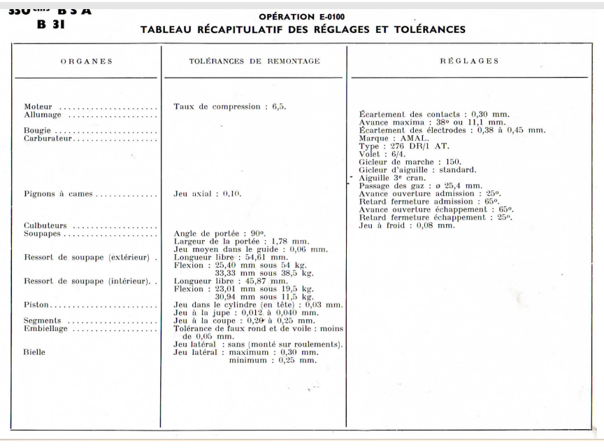

Je viens de réaléser mon cylindre de B31
Piston neuf, segments neufs.
4/10mm à la coupe.... ça va ou il faut 5/10?

0.010’’ sur ton fabuleux destrier en standard.

Sur le Haynes (manuel technique où il ya que des motos pas nickel)
Ils donnent de 0.05 to 0.10 mm pour B31 et B33

Non pas forcément, voici les ordres de grandeurs usuels :
http://www.ondulex.com/jeu-coupe.html

Diamètre piston de 75 à 100 (c'est mon cas), ils donnent jeu 0,25 à 0,35.
Avec une cale de 0,4 qui passe juste, juste..... On va laisser comme ça et on verra.
