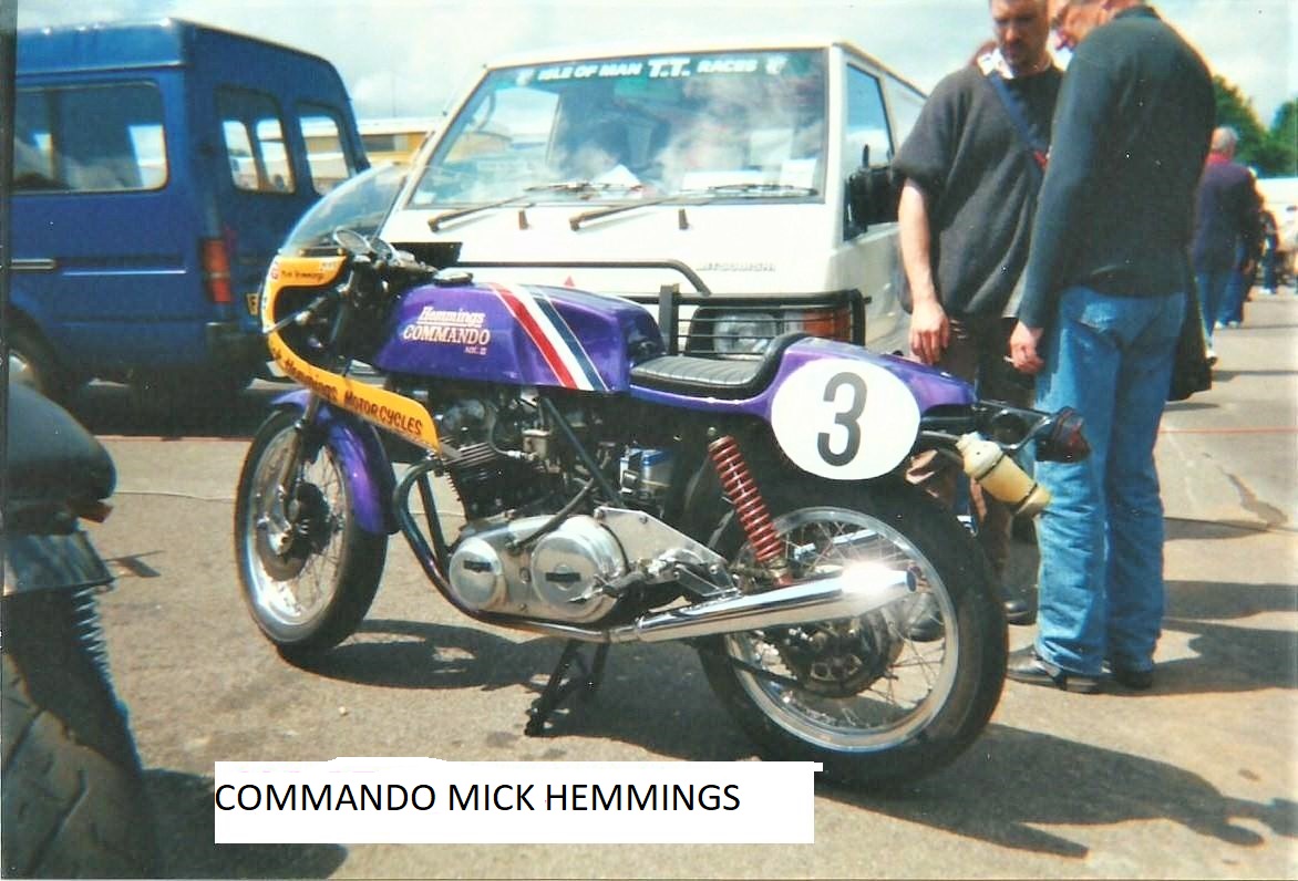

tres interessant tes liens.j'etais a montlhery quand Mick Hemmings est venu avec sa meule.c'etait un avion de chasse en plus d'etre une magnifique machine.un souvenir encore tres present qui m'a fait aimer encore plus la commando.

Piaf a écrit : ↑27 nov. 2022, 19:29 j'etais a montlhery quand Mick Hemmings est venu avec sa meule.c'etait un avion de chasse en plus d'etre une magnifique machine.
Ouais, eh ben sa Commando respirait pas mal d'huile par son reniflouillard j'te ferais dire.
Lequel était piqué sur le primaire, ce qui laisse penser que le moteur reniflait par là.
Et à l'admission, y'avait aut'chose que du concentric si j'en juge la (ou les) cuve(s) réglable(s).
