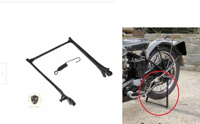

Salut, j'essaie de refaire mon H 18 et j'ai une question : je cherche une béquille centrale arrière et je ne la trouve pas. Cependant, je trouve des tréteaux centraux pour H 16. Quelqu'un d'entre vous peut-il me dire si c'est le même tréteau ? (ou du moins très similaire que j'ai pu adapter sans trop de problèmes ??) merci

les béquilles arriéres 16h et 18h sont trés ressemblantes et tu retrouve en refabrication des modéles pour 16H
ce que tu appelle les tréteaux, c'est les béquilles????

Surtout n'achete pas de bequille ar indienne.Achetee sur ebay,fabrique la,vole la ,mais pas de bequille indienne.

Si la H18 est simplement une 18,c'est le meme moteur que la ES2 ,les echappements sont les memes. Les béquilles ar indiennes (du moins celles que j'ai vu sont des bequilles en acier moulé ,trés lourdes avec des dimensions approximatives ,elles conviennent rarement.
