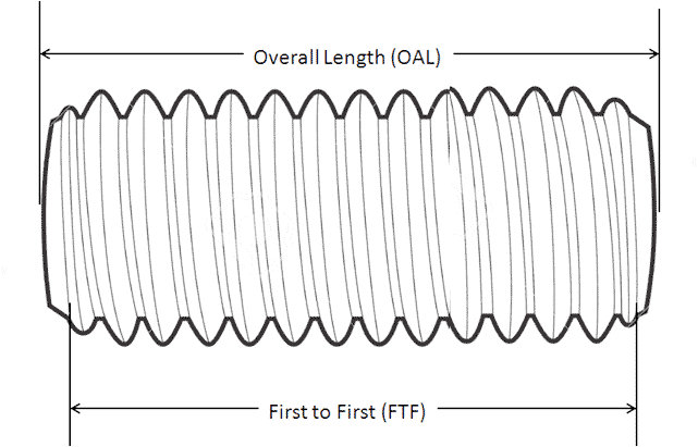

Exemple qui permettra à chacun de se faire son opinion :
https://www.rgmnorton.co.uk/buy/1-4-26- ... t_3572.htm
et aussi çà :

I dont claim to be a "referee" but I have always understood that:
a) UH is Under Head. ---the length of the bolt under the head including the unthreaded part and the threaded part.
b) The shank is the unthreaded part under the head.
c) OA is the OverAll length of the bolt---from top of the head to the bottom of the threaded part.
d) A set screw is a bolt with threads all the way up to the head.
HTH

pour résumer cela veut dire :les axes ou tiges filetées en bout ne doivent pas être trop longues ou trop courtes
donc il faut être attentif exemple:
1) si au montage l'on a peu ou pas de filetage qui dépasse = c'est trop court
2)si au serrage a la fin du filetage la rondelle et l'écrou ne sont pas en contact avec la pièce a serrer = c'est trop long
