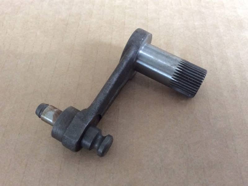

Hello,
sur une boîte de vitesse de Norton Commando,
sauriez vous si l'arbre cannelé qui reçoit le sélecteur de vitesse est normalisé ou pas ?
Et si l'un d'entre vous aurait les cotes de celui-ci ce serait super.
J'ai compté 36 creux ou bosses et un diamètre de 15,70 mm soit 0,62 pouce.
Merci.

Qu'est-ce que tu entends pas "normalisé" ? Il est normalisé AMC, le fabricant ça oui.
Après, il est resté le même depuis belle lurette.

Je ne vois pas ce qu'il peut y avoir de normalisé dans une pièce conçue pour un usage aussi particulier!
Elle doit être conforme au plan, épicétou !
Quand on parle de normalisation, ça s'adresse généralement aux roulements à billes, à la boulonnerie, aux ajustements.... c'est à dire à des éléments qu'on peut retrouver dans différents montages...
Si la question est: peut on en trouver en pièce de rechange, la réponse est oui!
https://andover-norton.co.uk/en/shop-de ... y-04-0002-

zerton a écrit : 22 déc. 2022, 11:23 Qu'est-ce que tu entends pas "normalisé" ? Il est normalisé AMC, le fabricant ça oui.
Ben par exemple, pour tel diamètre et tel type de cannelure, il y aurait un certain nombre de cannelure. En pouce et d'une norme très ancienne (évidemment).
Ou pas de norme, les dimensions de l'arbre cannelé sortant d'un cerveau de dessinateur ou autre comme tu le dis.

Alain, même un bout de ferraille a une norme comme une cornière ou un fer U, alors un arbre cannelé, sinon t'imagine le bordel :roll:

J'ai trouvé ça.... je n'y comprends rien mais quand même je l'ai trouvé . :mrgreen:
Ne me remerciez pas.... bonne aspirine.
http://www.zpag.net/Tecnologies_Indistr ... Liason.htm

En fait, Richard, tu veux pas fabriquer un axe, c'est le selecteur qui t'intéresse ?

Richard a écrit : 22 déc. 2022, 18:11 Alain, même un bout de ferraille à une norme comme une cornière ou un fer U, alors un arbre cannelé, sinon t'imagine le bordel :roll:
Oui, je suis d'accord avec toi: tout ce qui est répétitif répond à une norme ISO ou EN comme les profilés IPN, UPN, cornières, etc
Les cannelure droites par exemple: ISO 4156.
Je pensais que tu parlais de la pièce dans son entier...
Mal compris, désolé !

pas trouvé de normes BS mais le SAE J500 correspondrait bien à un 5/8"-36 spline (Ø15,87 ,36 dents, 80°)

Merci David, je vais étudier le document mais ça à l'air de correspondre.
Et oui, je voudrai usiner une pièce femelle qui va sur cet arbre pour fabriquer des commandes reculées.
J'ai l'outillage nécessaire et ferai un petit reportage au moment de la fabrication.
Merci à vous et bon réveillon de Noël.
ps : je ne vais pas aller voir dans les poches du curé 8)

Pourquoi ne pas partir d'un sélecteur :?:
Messages : 1395
Re: Arbre sélecteur de vitesse Commando
Hello
ben je me suis dis que ce serait dommage de flinguer un sélecteur, en fait je ne sais pas de trop,
l'envie d'usiner peut être ...
