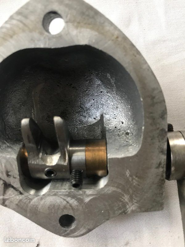

Voilà qui est étonnant .
On ne discute pas du prix, mais du système de décompresseur pour moteurs Norton... :shock:
Si je comprends bien le truc, le levier agit sur la coupelle, ce qui ne me paraît pas une bonne idée compte tenu
des demi-lunes qui pourraient avoir envie de se faire la malle.
Si ça appuyait sur le culbuteur, les tiges se désolidariseraient des culbus. C'est pas mieux.
Mais il y a du jus de cervelle et du travail d'usinage, çassésûr...
Jamais vu ça en vente dans le commerce, et vous ?

Sur la B31 (et tous les monos pre unit BSA) le décompresseur agit sur le culbuteur.
Il suffit de 1mm (environ, j'ai jamais mesuré ça) d'ouverture de la soupape pour que ça arrête le moteur.... pas de quoi dégager la tige de ses logements haut ou bas.
Maintenant, sur Norton, .... évidemment :mrgreen:
PS il vend ça pour "trouver le PMH".... Les bougies ne se démontent pas? :shock:

tu as raison , l'idée d'appuyer sur les coupelles ne me parait être la meilleure idée, pourquoi ne pas appuyer sur la queue de soupape qui doit être plus haute?

Hébé, chouette découverte ... ça serait passionnant d'avoir les photos de l'extérieur.
Notez bien que les XS650 ont été dessinée avec un décompresseur qui n'a pas été retenu sur la version finale.

ET a écrit : ↑29 déc. 2022, 19:24 .. ça serait passionnant d'avoir les photos de l'extérieur.
Le lien vers l'annonce t'ouvre une image de l'extérieur.

zerton a écrit : ↑29 déc. 2022, 21:03Le lien vers l'annonce t'ouvre une image de l'extérieur.
Merci, ayé, c'est fait ...

Et du coup on voit que ça décomprime les deux cylindres ... simple et efficace.
Concernant la levée, il suffit de lever la soupape de 1mm pour décomprimer ... donc en limitant la course, pas de danger de déboiter la tige de son logement.
Il serait passionnant de mettre ça sur Access Norton pour voir la réaction de nos copains grandbretons ...

Mis à quoi ça sert ? :roll: :lol:

zerton a écrit : ↑30 déc. 2022, 09:23 Bon.
Je ne sais pas si ça "soulage les démarreurs".... peut être bien que oui, quand même!
On décomprime, le démarreur tourne en éclatant de rire, on recomprime, le démarreur arrête de rire mais le moteur est lancé et ça démarre!
.... Mouais.... :roll:

je ne comprends pas le positionnement sur le moteur,c'est gros et lourd.Norton a utilisé un systeme de decompresseur a fourche pour soulever l'hexagone inferieur du poussoir mais c'est simplement une tige,mais là c'est plus recent.

c'est une modif du cache culbu....
