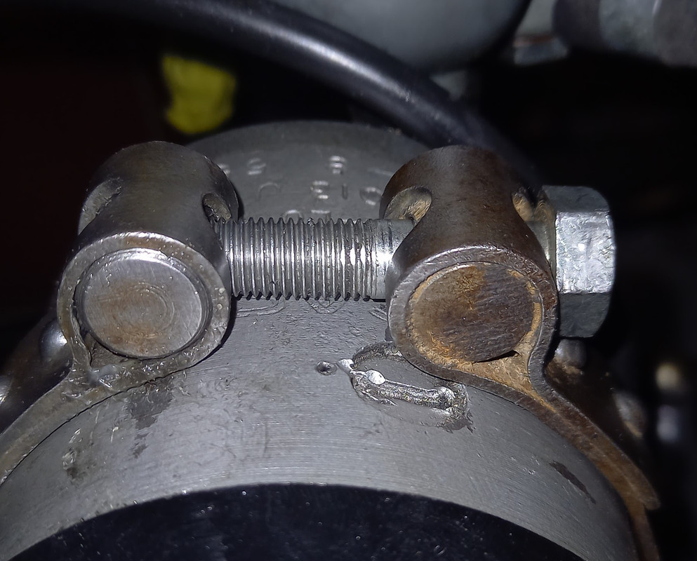

Merci de vous en occuper..... Je me suis trompé. J'ai tapé le nom de la vis BSA 27-5156 dans google. Et ça m' a sorti la longueur 1"1/16.
Puis je vais mesurer sur la moto et en fait, c'est plutôt 2" qu'il faudrait.
Introuvable en tête allen, je vais me rabattre sur ça :
https://www.stainlessautomotivefastenin ... ts_id=3845
Et faire une petite entretoise pour dégager la tête de vis des rivets du strap AR.
Merci à tous de votre aide
Oui, je sais , le tonneau de droite n'est pas nettoyé.... je garde la crasse en souvenir.

Tu veux que je t'en fasse une de vis ?
Voir le diamètre de la tête si je peux usiner ça dans une BTR.
J'arrive après la bataille mais on ne sait jamais ...

BSCY est normalement un pas fin et ta vis me semble avoir un filetage plus gros

BSCY c'est 26 filet par pouce la vis de la photo fait 1"3/4 sous la tête. donc la partie filetée doit faire 1". Il me semble que 26 filets c'est pas incohérent. En tout cas c'est comme ça qu'elle est connue cette vis.

Merci, super sympa.... mais trop tard, j'ai commandé.
