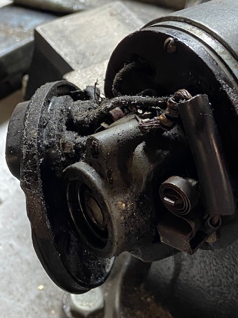

Salut à tous
ma dynamo est totalement HS
J'en cherche une en état de marche ou refaire celle la avec les kits de réparation, mais pour remplacer la bobine fixe il faut démonter le noyeau et ses deux vis extérieures qui sont completement bloquées. Quelqu'un sait il comment faire?
Merci et meilleurs voeux à tous
PFB
Re: Dynamo Matchless G9
Chauffe et tournevis a frapper
De toute façon y a deux vis neuves dans le kit
Message non lu par buson »
Bonsoir ,pour dévisser ces vis ,il existe un outillage que nous n'avons pas bien sur ,il faut un embout bien adapté a la fente de la vis en six pans ,faire un "montage "pour éviter qu'il ne s'échappe et dévisser avec une clef plate .salutations .
Messages : 2833
Au remontage, il faut vraiment que le bobinage fixe soit fortement serré contre le corps, sinon il peut toucher la partie tournante et faire de gros dégâts.
Il existait même un outil pour le plaquer tout en serrant. En serrant bien fort, j'espère que ça suffit.

Merci pour ces infos. Est ce que quelqu'un a déjà refait une dynamo et peut nous expliquer comment il a fait pour serrer suffisamment le noyau?
Bonne soirée à tous
Pareil qu'demontage
Tournevis a frapper

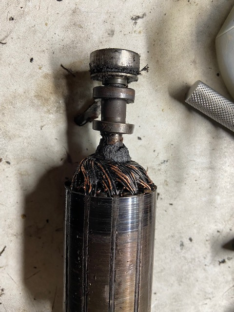

Bonjour à tous
Je répare ma Dynamo avec le kit qui va bien… mais les explications sur le branchement des 4 fils (2charbons et 2 venant de la bobine) sont plutôt floues
L’état dans lequel était la mienne ne l’a pas permis de faire des photos
Quelqu’un a t il un schéma de montage? Ou des explications claires?
Merci et bonne route

Salut à tous,
j'ai tout remonté avec le kit.
Je fais un pont electrique entre les deux bornes et je prends une terre, j'entraine la dynamo dans le bon sens avec une visseuse... Et rien! La lampe 6V ne s'allume pas! Le bide!
Quelqu'un a t il une idée?
