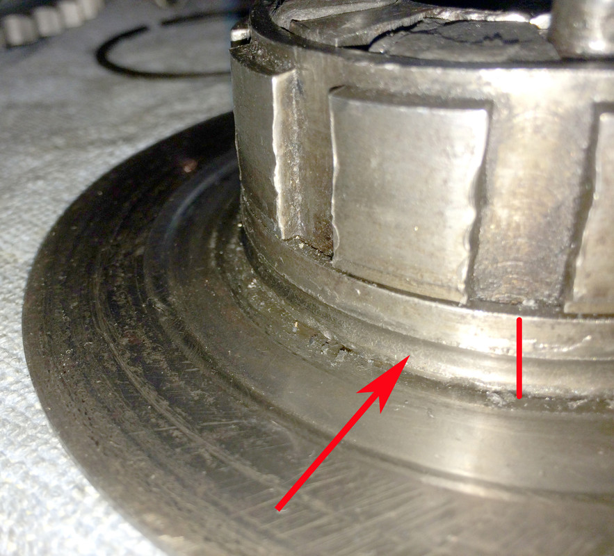

Ce problème je l'ai eu sur le roulement a billes du système de ma Royal Enfield: La flèche marque la fente du sillon qui ont fait les billes sur la piste de roulement quand la couronne tourne quand on débraye. Le long de la piste c'est la ligne rouge (c'est tout le parcours lateral possible que le roulement permet a la couronne quand on débraye), mais comme on regard sur la photo d'en bas, le sillon creuse par les billes du roulement sont tres proches a la plaque derrière ce qui nous dit que la couronne a peine se déplace des millimes de la plaque derrière, le juste pour se glisser contre la plaque sans faire pression. Il faut tenir en compte que la chaîne de transmission aura tendance a maintenir l'alignement de la couronne par rapport le pignon du vilebrequin quand on débraie et le disque en acier qui se glisse dans les rainures de la cloche s’écarte. Dans mon cas avec la Royal Enfield je ne peux que prendre la précaution de débrayer le temps juste et nécessaire et d’éviter rester en arrêt avec une marche et l'embraye débrayé donc je devrai remplacer tout l'ensemble du cush drive quand le sillon soit tres profond (qu'a part de son haut cout c'est out stock et qu'il s'agit d'un ensemble unitaire de plaque derrière-cloche avec cush drive). Dans le cas de BSA serait suffisant remplacer l’anneau extérieur du roulement pièce nº 65-3912 Clutch centre outer race chaque fois que le déplacement latéral de la couronne se bloque pour avoir un profond sillon son anneau extérieur ou simplement pour éviter une grande oscillation de la couronne débrayée parce que le sillon va donner un excessif jeu d'accouplement latéral au roulement.

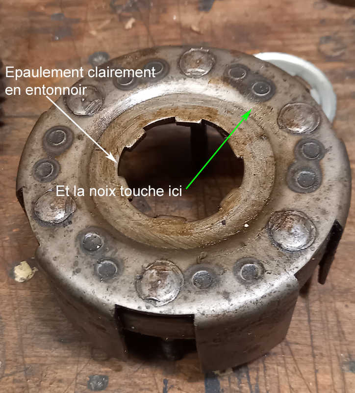

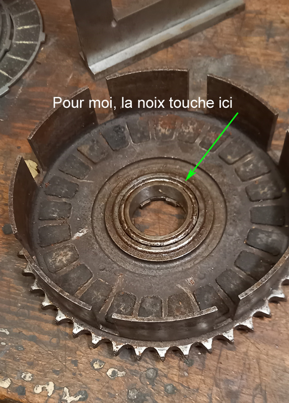

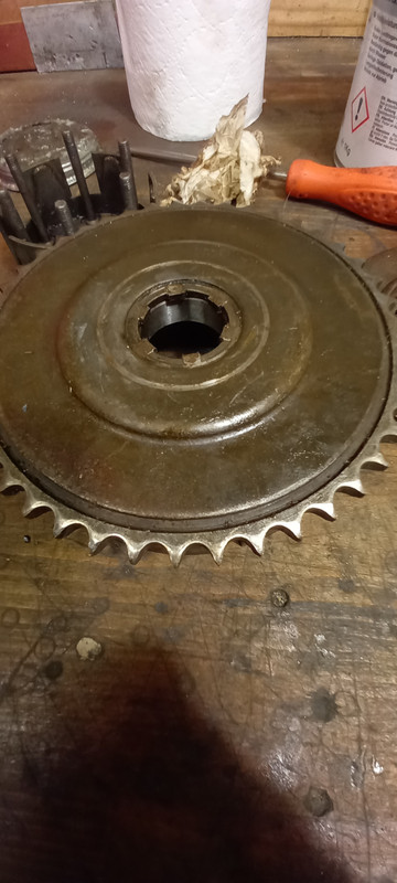

Sur cette photo de l'arrière de la cloche on voit le roulement qui dépasse. Je pose le plateau arrière pour montrer comment il tombe par rapport à la périphérie de la cloche :
Je retourne le tout comme une crêpe et je tasse, le roulement ressort à l'avant de la cloche :
L'arrière de la noix :
On voit relativement bien sur cette photo que le plan de l'épaulement central de la noix est en "entonnoir".
On voit sur celle là qu'il y a la place pour que les rivets des vis de la noix ne touchent pas la cloche :
Conclusion :
Le plateau arrière est contre l'établi, j'ai posé dessus la cloche avec le roulement sorti vers l'avant (ou l'extérieure) et je pose la noix sur le roulement. Elle ne devrait pas toucher la cloche normalement .... mais :
Conclusion :
