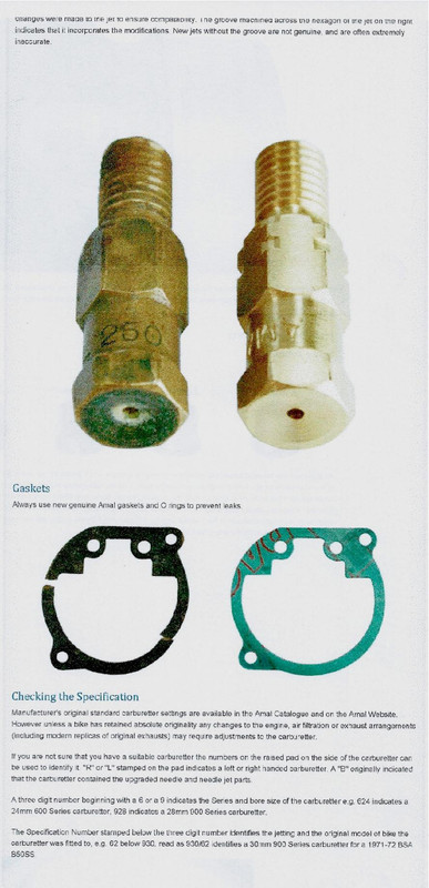

A10 1951 refait à neuf... Je cherche à améliorer le réglage richesse... donc montage gicleur d'aiguille neuf Wassel .106.
comparatif à l'oeil avec le vieux: c'est bon ... le vissage de l'ensemble gicleurs est un peu raide...
Impossible = ratatouille tout déconne ! je me dis arf peut-être cochonnerie dans trous...rien remontage essai = PAREIL !
remontage du "vieux" ... nickel, réglage possible...
Alors bravo Wassel ? Je vais m'attacher au réglage gicleur principal.......

Pourtant c'est une bonne marque ça WASSEL ..................de copies non conformes.

Oui, mais ma machine a eu un Del Lorto en 27, j'ai essayé un Amal 276 (origine)... Le Monobloc me convient, il fonctionne bien....quand les gicleurs sont correctement usinés

Il y a des faux gicleurs Amal il existe peut être ausssi des faux Wassell

Sur les Wassell neufs première chose à faire : régler le niveau de cuve, souvent complètement à la rue,
deuxième chose contrôler le gicleur de ralenti souvent trop petit, ensuite ils fonctionnent parfaitement.
Quant aux Mikuni, comme Jean Pierre, c’est que du bonheur, souplesse, progressivité, consommation 25% en moins par rapport aux Amal, réglages stables, le seul soucis c'est le démarrage à froid, il faut la méthode !
