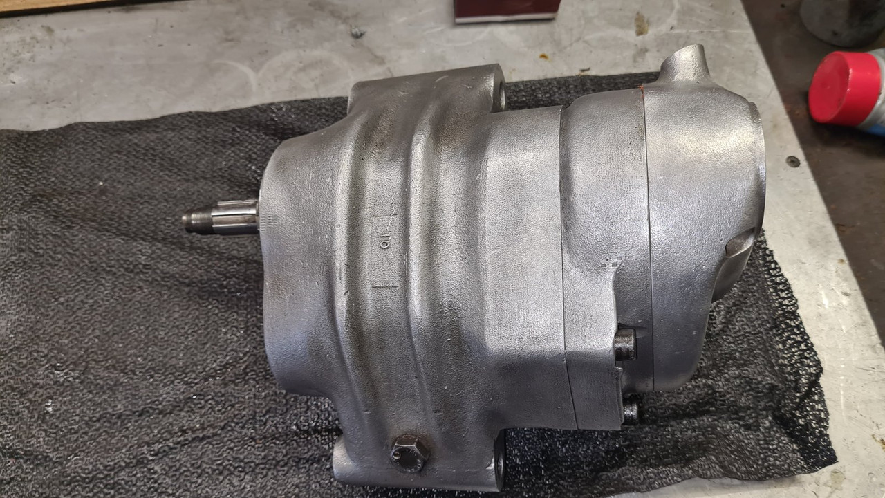

Révision d'une boite 6 Quaife assez particulière, carters AMC Norton renforcés, sélection de type Triumph
Le tout sera monté sur une Rob North a moteur Weslake Nourish, j'en profite pour monter un allumage électronique destiné à une Ratier, c'est le seul qui rentre dans le logement destiné au capteur de l'Interspan, après quelques modifications.

Qu'est ce qu'elle a cette boite pour que tu l'ouvres?
Juste une révision de routine, ou elle est malade?

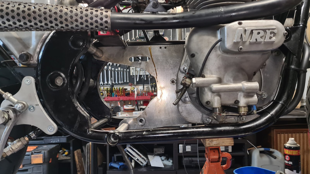

J'adore la photo où l'on vois les clé plates accrochées au mur à travers le cadre et les platines de la moto.. 8)
belle profondeur de champ !

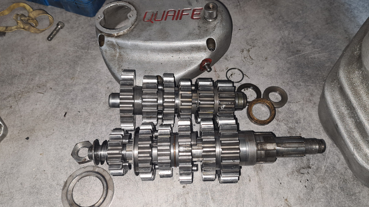

Mon copain a acheté la boite démontée, en pièces, pour remplacer sa boite 4, il a fallu trouver les roulements, notamment les deux cages à aiguilles qui sont dans le pignon de prise, et refaire tous les jeux latéraux, sans documentation... Le montage des pignons avec leur fourchette est assez rock and roll.

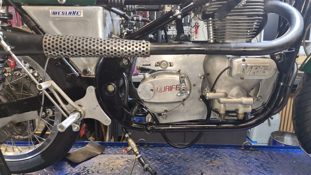

L'ancienne et la nouvelle boite
En plus l'arbre de la boite 4 est plus long que celui de la boite 6, il a fallu inverser la poulie à courroie sur le vilo pour pouvoir réaligner avec celle de l'embrayage...heureusement le déport était presque bon avec la poulie inversée
On voit l'écrou de vilebrequin avec sa valve pour le reniflard carter qui passe à travers le vilebrequin, caractéristique des Nourish Weslake

Presque bon est a mi chemin de presque mal?
Sûrement que tu as du faire quelque chose davantage!
J'adore l'esthétique de ces Nourish Weslake, il y a un côté bestial qui me plait bcp.
Mais je suis très intrigué par le reniflard qui passe dans le vilo... :shock: :shock: commentcépossib ??
Parce que sur la Seeley, j'ai aussi un écrou avec bille en queue de vilo que je pige pas à quoi ça sert ? :roll: :roll:

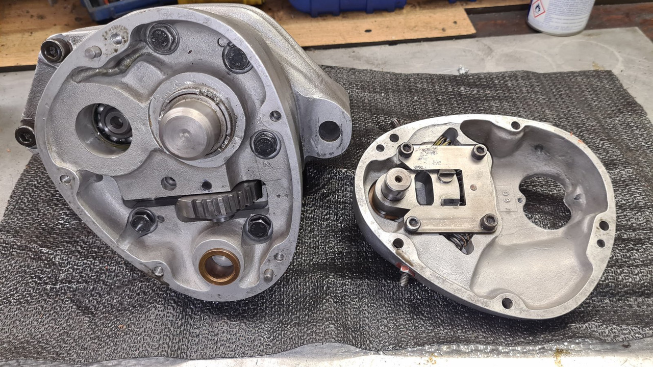

A quoi servent les vis de réglage marquées en rouge, limitation de la course de la sélection ?
Pour Zerton, il me semble que les G50 ont aussi le reniflard qui passe par la queue de vilo. Avec la force centrifuge, il est impossible que de l'huile sorte par là ... mais dans un endroit poussiéreux, je ferais gaffe quand même :mrgreen:

Il doit falloir avoir des doigts de fée (ou de sorcier) pour ranger tous ces pignons dans ces carters.
Je comprend pas trop le principe de l'écrou à valve pour le reniflard du carter, la queue de vilebrequin est percée et le trou débouche dans l'écrou qui intègre un clapet ?
J'ai vu aussi un robinet pour couper l'arrivée d'huile (pas pour les étourdis)...

Pour le reniflard, c'est comme sur les Matchless/AJS où il passe entre les deux roulements du primaire et débouche par un petit tube sous le carter via un clapet, et oui, le vilebrequin a un conduit qui débouche dans le carter juste après la portée du roulement.

Et oui E.T., pour la boite 6 on va voir si elle tient ! Il y a pas mal de modifs sur celle-ci, mais c'est vrai que les pignons ne sont pas larges ! Effectivement les vis marquées en rouge servent à régler la course de la sélection pour l'indexation, c'est chaud bouillant à régler, entre autres pour ne pas forcer sur les fourchettes qui en première et sixième viennent pile poil en butée de course dans la gorge de la camplate.
