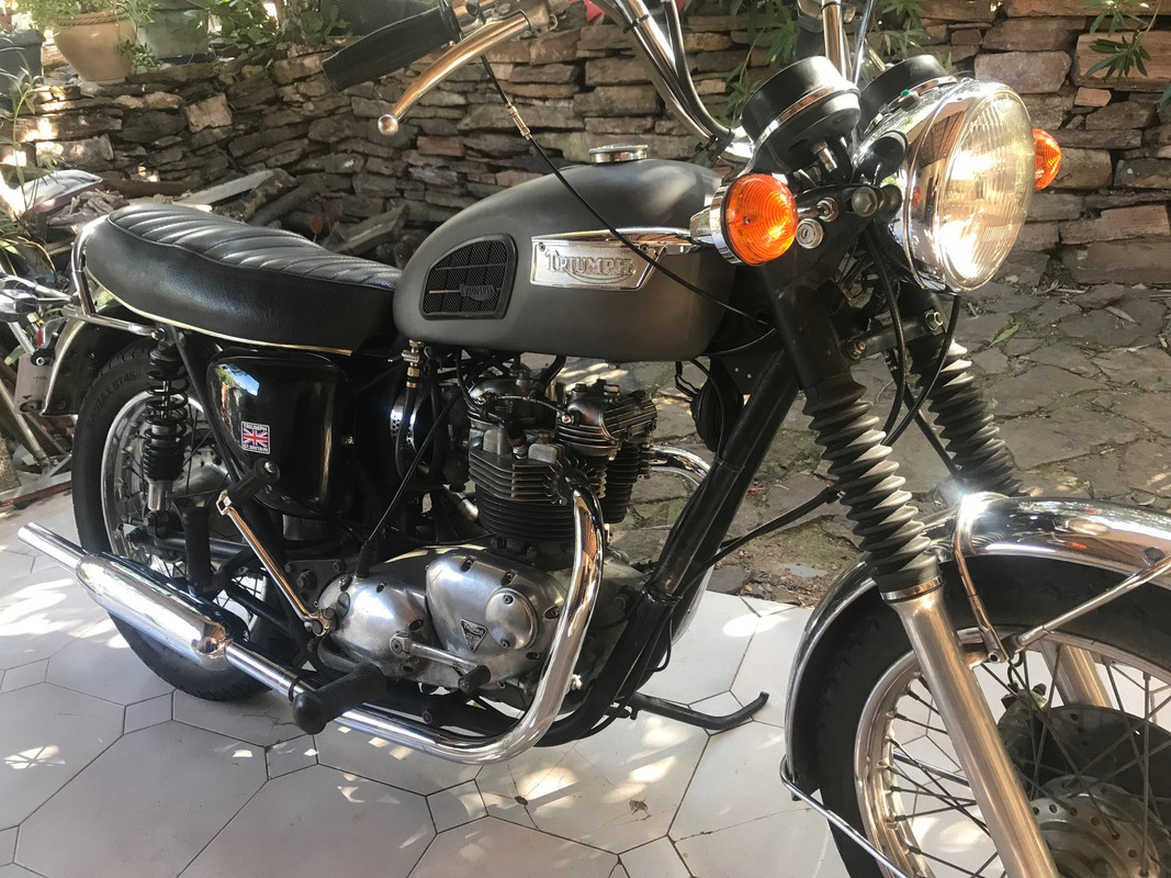

salut a tous,
comme j'ai voulu me faire plaisir et a mon bike aussi, j'ai commandé chez l'homme qui va vite 2 coudes echapement sans le fucking tube de liaison ,horrible et qui sert a rien,soi
disant a equilibrer dieu sait quoi, bref je monte les coudes et que du bonheur magnifiques avec ses deux saussissons.
je part pour un essai une cinquantaine de bornes et le résultat, plus de couple ,un bruit piu forte ,moteur chauffe moins une merveille
j'aurait preferé un diametre un peu plus gros (puch over)
les grosses vibrations ont disparut depuis que je roule plus souvent ,toute l'huile est remontée dans le cadre,j'avait apres un long arrêt pas mal
d'huile dans le carter moteur bizarre avec une pompe a piston peut etre la cause des vibrations le vilo qui brasse beaucoup d'huile je vois que ca ( toutes les fixations
moteur controlées )y aurait un repassement par la pompe mon dernier souci avec la primaire triplex certes mais vieille kilometrage inconnu . .
reste plus que la couleur definitive a trouver ( pierre a fusil pour l'instant )
a plus

Vingt dieux qu'elle est belle mon " ex " !!
Bravo claude, çà fait plaisir de l'a voir comme çà
