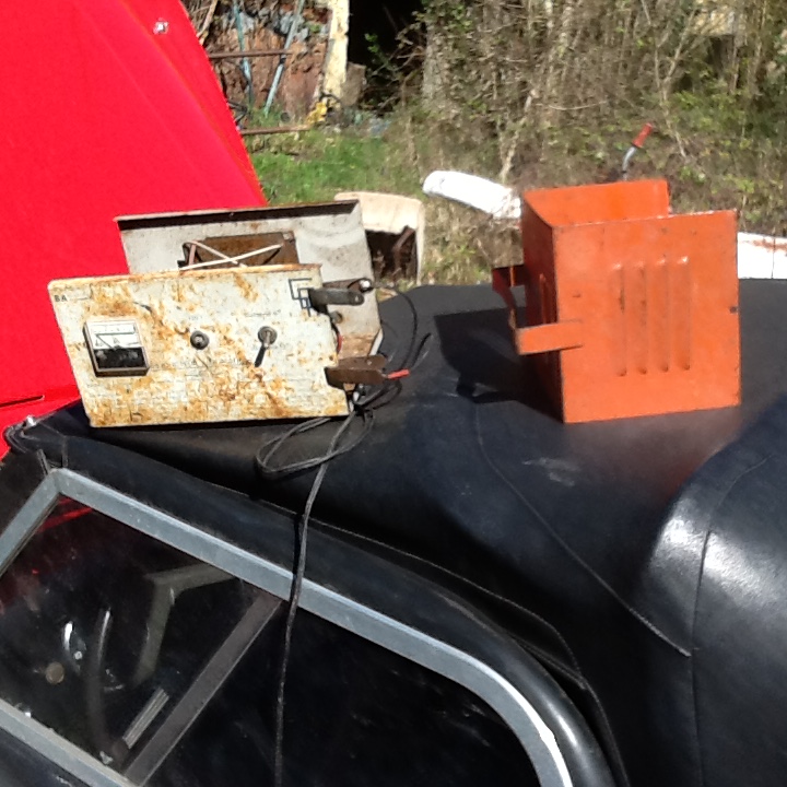

Atteusssion, pour les ceusses qui ont le + à la masse, faizé pas comme moi, pour recharger la batterie de la TR 3, (4 roues anglaises d'avant 83) j'ai fais comme d'hab, mis les pinces sans débrancher les cosses...
coque du chargeur en métal (vieux de 50 ans de bons et loyaux services) je le pose sur le moteur et Paf une étincelle ! Mierda
je débranche... la masse et remets en charge
en passant à coté, je sens une odeur de papier brulé !!!
ffféctivement, ça sent le chaud, et c'est chaud, le bobinage est bouillant,
je n'ai pas débranché la bonne cosse (mékelkon)
le chargeur is dead ! snif
bon, voila, si ça peut vous éviter de cramer votre moto ou auto !

dans le cas présent, le + est a la masse... à la carrosserie! donc même contact coupé, c'est direct
donc, sauf à ce que je me goure, la carrosserie conduit l'électricité, les 2 pinces du chargeur branchées sur les 2 cosses de batterie, si le chargeur en acier touche la carrosserie ça fout en cours jus et une étincelle ! :shock:
MAIS, une fois posé y'a pu d'étincelles, mais y'en a tjrs cours jus !
mon erreur, c'est d'avoir débranché le -, (par réflexe) le + restant connecté à la carrosserie :roll:
le papier entourant le bobinage commençait a roussir, heureusement que j'ai un bon odorat !!! :shock:
