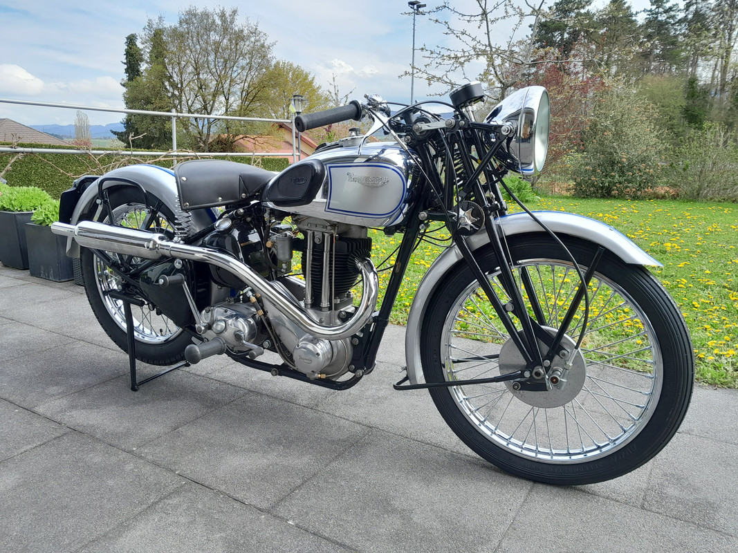

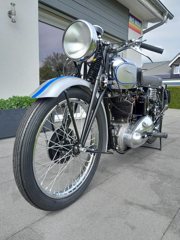

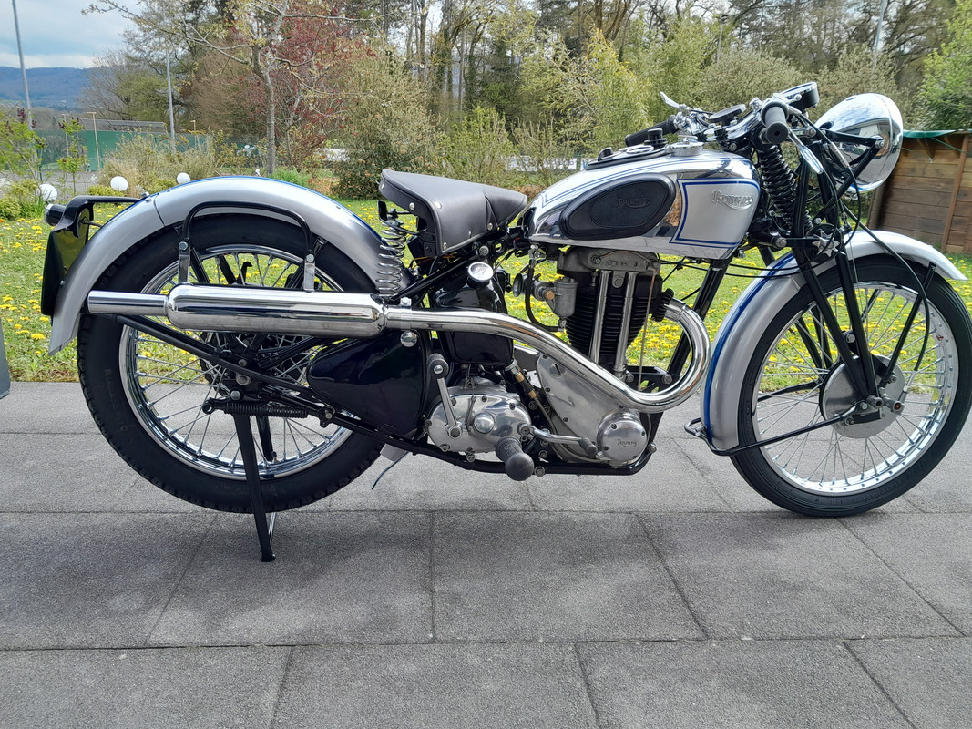

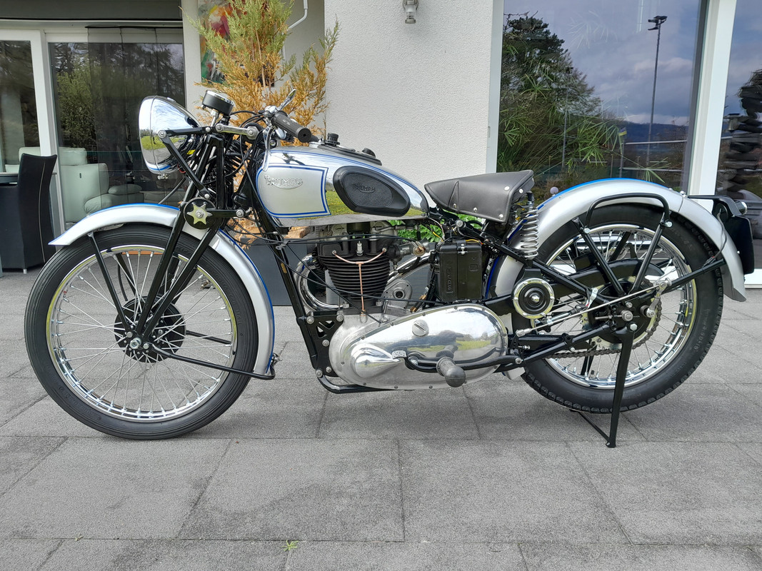

Voilà, après 6 mois d'hiver de travail, le résultat. Elle ne tourne pas encore car j'attends la magdyno qui est en révision en Hollande.
C'est une Triumph 500 cc Tiger 90 de 1937. Elle n'a été fabriquée que pendant 2 ans, en 1937 et 1938. La guerre est arrivée en 1939 et elle n'a plus été fabriquée. Je l'ai récupérée à l'état d'épave d'un Anglais. Elle a été authentifiée par le club Triumph Angleterre, ils ont encore les registres de fabrication de l'époque. Elle est "matching number", pour utiliser une "manie actuelle". Elle a été fabriquée en octobre1937. J'ai retrouvé des pièces dans le monde entier.
J'ai eu beaucoup de plaisir.
Jeff

Oui Elmo, c'est exactement ce que je dis à ceux à qui je montre la Triumph: c'est la moto que l'on voit dans les Tintin, de ma jeunesse!
C'était la première moto avant-guerre que j'ai restaurée, d'habitude je suis plutôt dans les Vincent et BSA / Triumph triple.
Oui, c'était passionnant de rechercher des pièces dans le monde entier. Au début, j'ai fait une liste de toutes les pièces qui manquaient ou à changer. Ensuite, j'ai passé beaucoup de temps sur le net à rechercher les pièces. J'en ai trouvé:
- USA (klaxon neuf, roulement spécial étanche de boîte),
- Australie (carbu, support plaque, feu arrière etc),
- Angleterre (jantes, rayons, leviers frein / embrayage, câbles, circuit électrique, ampèremètre. visserie etc)
- Tchéquie (le phare magnifique, reproduction parfaite du phare Lucas d'origine estampillé Lucas)
- Luxembourg (prise de compteur de l'armée anglaise, graissé, emballé dans sa boîte et sa couleur d'origine)
- Suisse (ressorts tubes poussoirs)
- Inde (support batterie, gardes-boue, réservoir, pignons compteur dans la roue avant)
- Autriche (pneus, chambres à air etc)
- France (le compteur chronométrique).
Les seules choses que je n'ai pas trouvées, c'est les poussoirs et les tubes de poussoirs. Je les ai donc fabriqués.
Voilà en résumé.
Jeff
