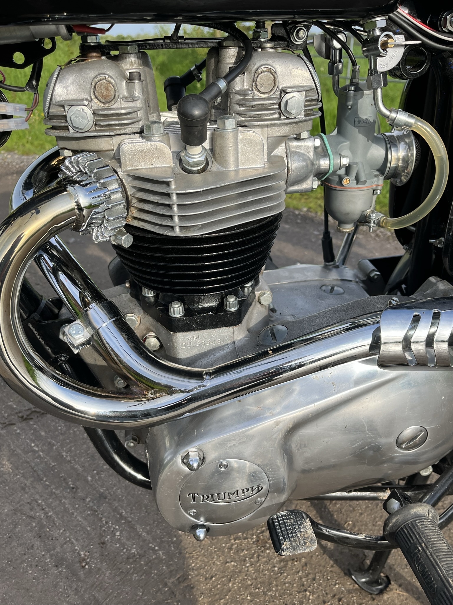

Bonjour à tous,
savez vous à quoi servent ces 2 bouchons exagonals sous les axes de culbuteurs ?
Vincent

Pour permettre l' introduction de la cale d' épaisseur afin de régler le jeu aux culbus.
Modèle de cache culbus apparu à partir de 1971...

Merci Loïc !
Le couvre culbuteur n’est donc pas de 67

A tout le moins.
P.S : rocker box la chose.

Vincent04 a écrit : 10 mai 2023, 20:55 Merci Loïc !
Vincent
Le carter primaire non plus :roll:
Messages : 7519
Re: Détail couvre culbuteur Triumph TR6C 1967
Ni la culasse : les boitiers 63/70 n'ont pas les mêmes plans de joint que les boitiers 71 et au delà ....

OK merci à tous,
je regardais cette moto pour un ami mais je vais laisser tomber, il y a trop de choses qui ne sont pas d'origine...

Vincent04 a écrit : 11 mai 2023, 08:18 OK merci à tous,
L'a l'air sexy-pimpante pourtant.
On peut en voir plus ?

Tout dépend de ce que cherche ton ami, et du prix de vente. C'est peut-être une moto très bien assemblée, bien que patchwork évident.

Et bienheureux celui qui trouverait une Triumph de 67 dont la culasse.... :roll:
Les culasses de Triumph, c'est comme les gnoutchoucs de Norton : du consommable .... :arrow:

Le moteur parait bien propre sur lui, en tous cas...Et même avec un carbu WASSELtout neuf... ! :mrgreen:

APEMA a écrit : 11 mai 2023, 15:18 Le moteur parait bien propre sur lui, en tous cas...Et même avec un carbu WASSELtout neuf... ! :mrgreen:
De ce que l'on voit, il y a bcp de pièces neuves: boulonnerie, échappement, robicos et durits, caoutchouc (celui qui est visible en tout cas)

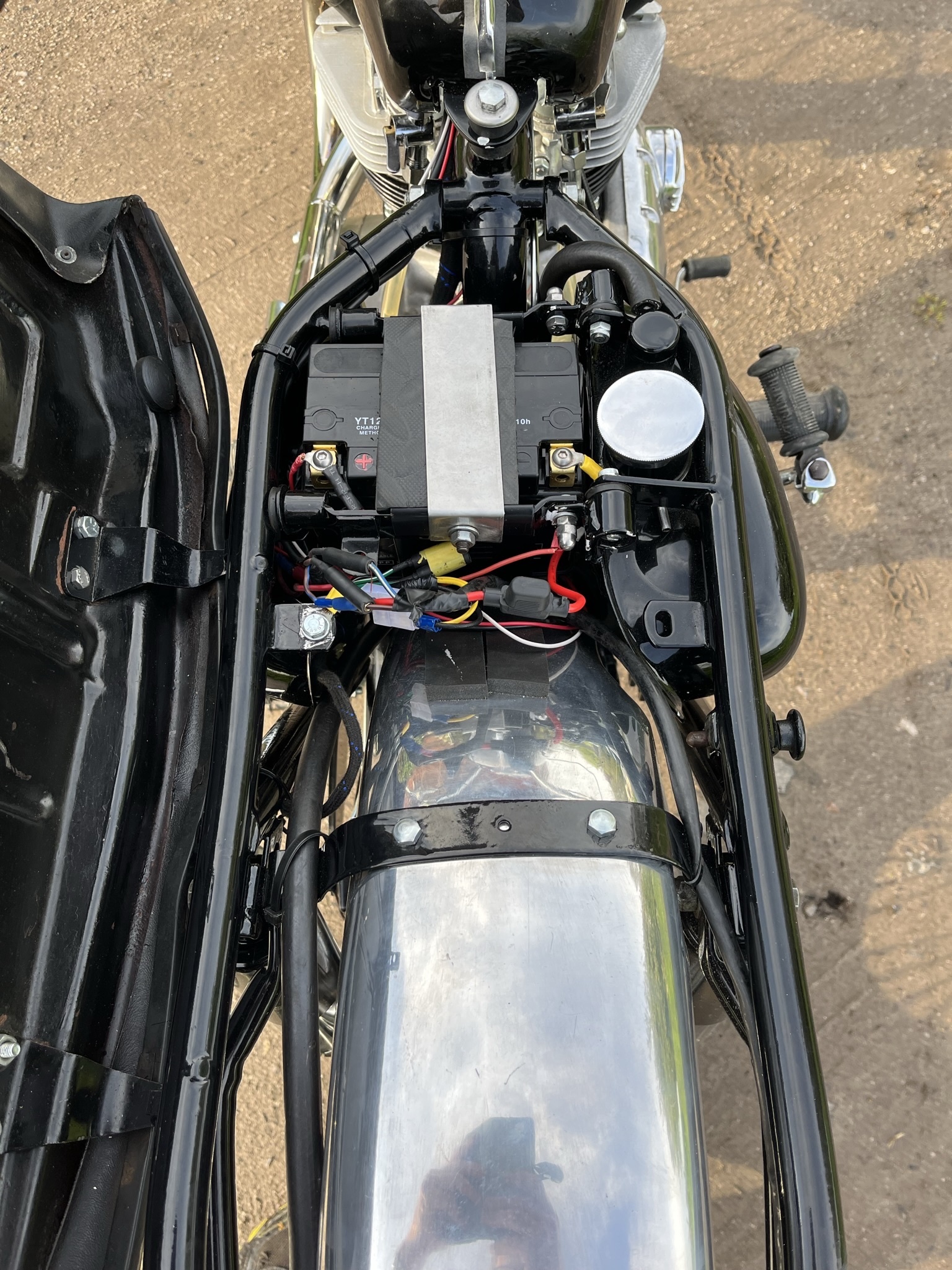

Allez je vous met d'autres photos pouravis. Mon ami souhaiterais qu'elle soit le plus conforme à l'origine possible. Sur ce modèle à première vue echappement, freins, culasse, couleurs ne sont pas d'origine. le Prix est de 9500€
Numéro de moteur et cadre correspondent à un TR6C de 67

C’est comme la mienne ma Tiger ‘une merguez’ mais elle semble bien monté
