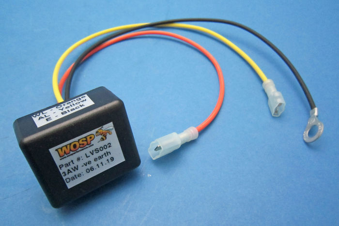

Je me demande si ce boitier ne me ferait pas un caprice. A priori, c'est celui-là ? :https://andover-norton.co.uk/en/shop-de ... ng-06-3909Francis V a écrit : ↑12 juin 2023, 11:42APEMA a écrit : ↑12 juin 2023, 11:34
C'est marrant, car j'ai pensé au fameux boitier "warning light simulator" que j'avais changé sur mon ex- 850 MKI...Mais à l'époque, je n'avais plus de lumière du tout sur le voyant rouge. Le boitier était bien HS...après avoir tenté inutilement de changer l'ampoule.
Mais là, c'est l'inverse : Le voyant reste allumé en permanence ?![]()
Oui ça cela arrive avec ce rare module électronique,sur la 850MK3, d'origine,du vieillissement.![]()
Donc différend du WLA courant des 850 MKI et MKII ? : https://andover-norton.co.uk/en/shop-de ... -ve-earth-

https://www.autoelectricsupplies.fr/pro ... tegory/259
Il faut remplacer le relais de tension défectueux par ce module avec + ou le - à la masse selon le cas de figure.

Ton 1er lien c'est le gros condo (souvent bleu d'origine fixé dans un support) qui permet de démarrer sans batterie.APEMA a écrit : ↑12 juin 2023, 12:36Je me demande si ce boitier ne me ferait pas un caprice. A priori, c'est celui-là ? :https://andover-norton.co.uk/en/shop-de ... ng-06-3909Francis V a écrit : ↑12 juin 2023, 11:42APEMA a écrit : ↑12 juin 2023, 11:34
Le 2ème c'est effectivement le warning light assimilator qui lui,d'origine donc,gère entre autre le voyant de charge,mais que tu ne dois plus avoir avec ce R/R sparx.
Tu ne doit plus avoir la Zener sur la platine à gauche ?
Perso je changerais bien le R/R pour un de qualité et surtout conçu pour l'alternateur de 180 WATTS de la commando,plus puissant donc que tous les précédents.
