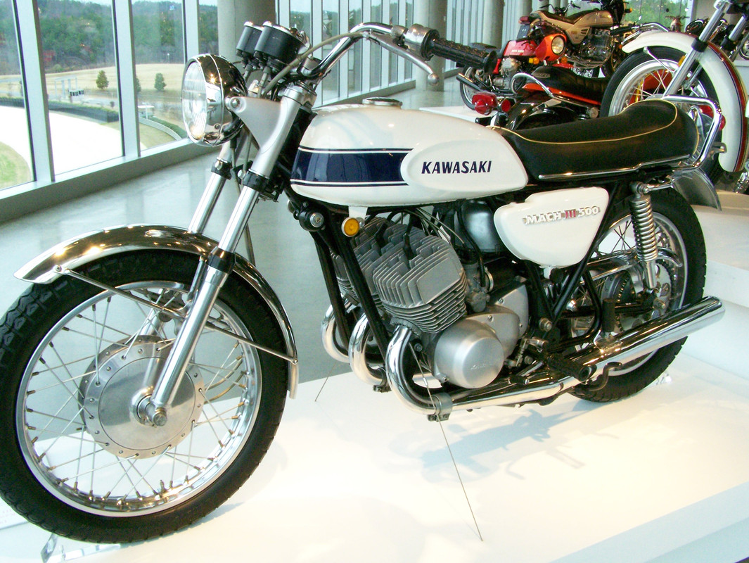

j'ai jamais bien pigé l’intérêt de ce frein par rapport au Fibrax ,le look,le poids? il arrive parfois que l'un freine ...surement pas sur une Trident ,a lépoque j’ai eu une 750 Honda avec son frein a disque moderne et bien c'était encore pas terrible mais il fut facile d'en mettre un deuxième ,mais c'etait le freinage de l’époque une 500 Kawa ;200 kmh une fourche de cyclo sport un frein de 125
c'est pas Anglais c'est simplement pour comparer
