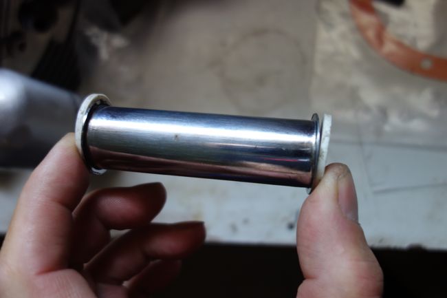

En remontant ma culasse sur ma 3TA je m'aperçois que si je mets les joints fournit dans la pochette 3TA la culasse ne repose plus correctement.
Sans les joints j'ai un jeu de 1 mm au niveau des tubes. les joints faisant 2.5 mm il faudrait qu'au serrage ils se compressent de 4 mm , je pense pas que c'est possible !
j'ai vu qu'il y avait 2 montages , n'aurais je pas les bon joint ??
il me faudrait peut etre ces joints là, mais cette ref n'apparait pas sur la part list.
merci de vos conseils.

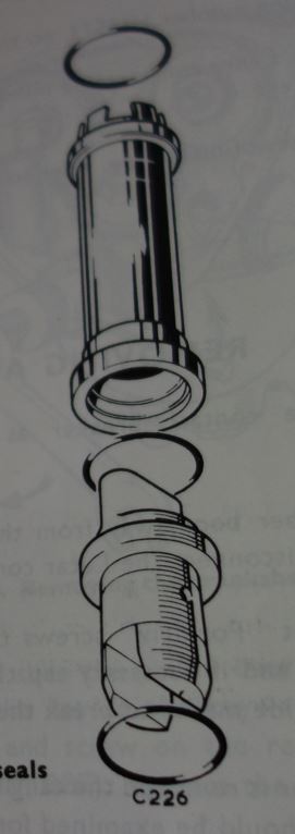

Les photos du bas la colonnette à joints toriques est différente de la tienne = problème.

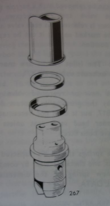

Sinon, je pense que ça doit le faire ...les toriques sont pour le second montage , une évolution visant à , euh, non rien ...(Drrwin, quand tu nous tiens )
Tu as bien les coupelles zinguées pour tenir le débordement éventuel des joints blancs ?

Les colonnettes sont en acier et le cylindre en fonte et l'acier se dilate beaucoup plus que la fonte. Donc il faut un "coussin" compressible pour absorber cette différence....: le joint blanc à section carré.
Mais un seul suffit par colonnette, donc je ne comprends pas pourquoi il en faudrait 2 par colonnette.
Normalement, les joints blancs ne sont pas là pour l'étanchéité , mais pour la dilatation.
En tout cas ton montage comme sur la photo où tu tiens la colonnette entre tes doigts, me parait mystérieux.
Plus bas, sur la photo de la colonnette version 2, on voit bien la gorge qui reçoit un joint torique à l'intérieur du tube. C'est ce joint torique qui est sensé assurer l'étanchéité entre la colonnette et le tube des poussoirs.

Mais ça ne résout pas le mystère des joints blancs ou toriques.... mais 2 joints blancs et haut et en bas..... j'ai du mal.

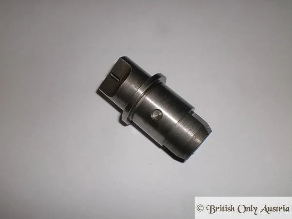

sont ce les bons blocs poussoirs? (langage ancien) car il y a différentes épaisseurs au niveau de l'appui du tube ,j'ai déjà eu l’occasion de mettre un coup de tour pour réduire la hauteur ,des images prises sur gout goal

Merci à tous pour votre réponse et ce matin j ai donc tout vérifié. Oh le boulet , j ai honte :oops: ...
J avais un vieux joint collé au fond du logement côté culasse. Il se confondait avec la culasse dans la pénombre !
J ai donc refais le montage à blanc, et avec les 2 joints (et pas trois boulet !!) sans joint de culasse j ai un jeu de 1.25 au niveau du joint de culasse. Mon joint de culasse fait 0.6 , il faut donc un tassement de .65 lors du serrage ce qui paraît OK.
J ai mis les boulons de la culasse et effectivement , en serrant à peine je suis en contact donc je pense que c est bon.
Désolé pour cette boulette !
