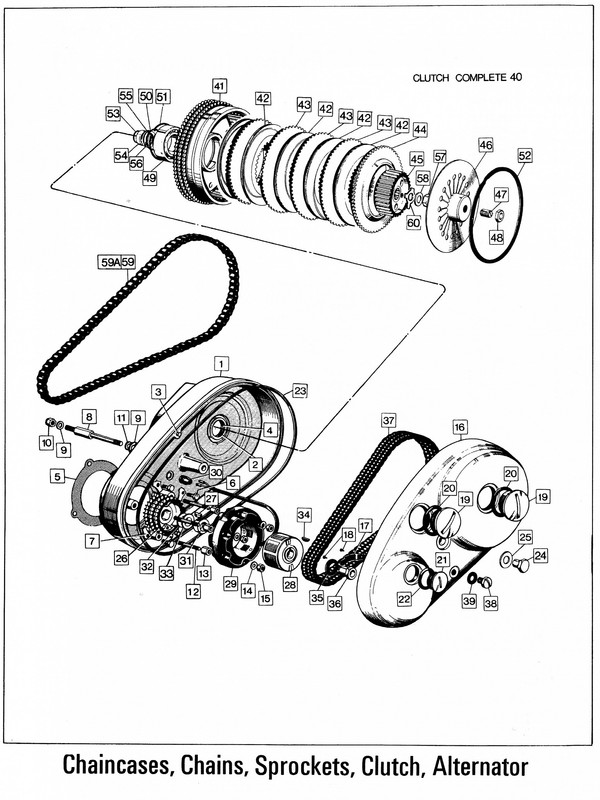

Messages : 16455
Re: COURROIE SUR COMMANDO 750
Possibeule que le clutch operating lever (la pièce 33) ne soit plus à la bonne place.
Si tu es sûr du reste, et que comme l'a dit Ppat, tu as refait le réglage de la butée sur le diaphragme.

Messages : 16455
Francis V a écrit : 21 juil. 2023, 15:12 Moi non plus ni l'incidence de la pièces 33 par rapport simplement au montage d'une courroie ?
Quelquefois, elle tombe un peu quand on retire la tige de poussée et ne se trouve plus à la bonne place pour travailler correctement.
Par contre la cloche plus large peut faire en sorte que l'épaisseur de la pile des disques ne soit plus la même ? 8)
C'est vers là qu'il faut chercher sans doute.
Messages : 16455
Faudrait pas que tu aies un embrayage pour Dominator au lieu de Commando...
As-tu changé la pièces 53 ci dessous? C'est le circlip qui vient sur le mainshaft et qui est coiffé par une rondelle épaulée
à l'intérieur. Avec les 10 mkg de serrage de l'écrou de la noix, il en prend plein la gueule et peut quitter sa rainure s'il est trop fatigué.
En principe, on s'en rend compte au serrage. :roll:
