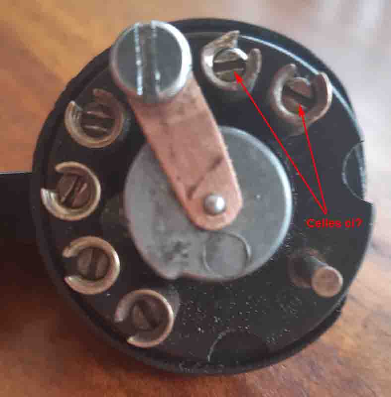

Connaissez-vous la dimension en BA des petites vis sans têtes qui assurent la connexion des fils électriques au dos d’un commutateur Lucas (dans le phare ou parfois le réservoir) de type 31315 ou 31340 ou assimilé ?

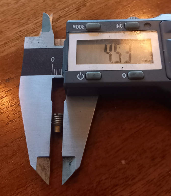

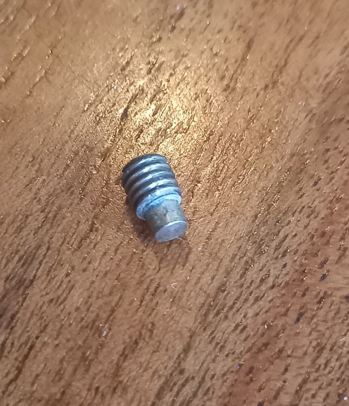

Re: Vis commutateur Lucas
La vache.... C'est ta journée... retrouvé en 5'.
Ca devrait être du 2BA

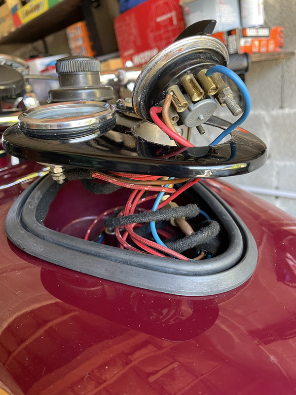

Sur la Triumph, le commutateur est serré contre le tableau de bord du réservoir avec un étrier en forme de ] (à l’horizontale) et deux écrous de serrage. C’est plus facile sauf que le capot du tableau de bord ne peut être soulevé que de un ou deux centimètres à cause de la durite rigide du manomètre de pression d’huile (à moins de tout démonter).
Michel H
Messages : 1111
Inscription : 25 févr. 2007, 15:24
Localisation : Bruxelles
Message non lu par Michel H »
Avec un peu plus d’audace, je ne n’aurais pas dérangé.
J’ai déconnecté la durite d’huile dans la bas du carter de distribution ce qui a donné suffisamment de jeux pour soulever le tableau de commande et donner accès aux instruments.
Bonne surprise, il y restait une vis non utilisée sous le commutateur. Le remplacement est fait et tout fonctionne. J’y retourne pour tout remonter.
À retenir, c’est bien du 2BA.
Merci Elmo.
