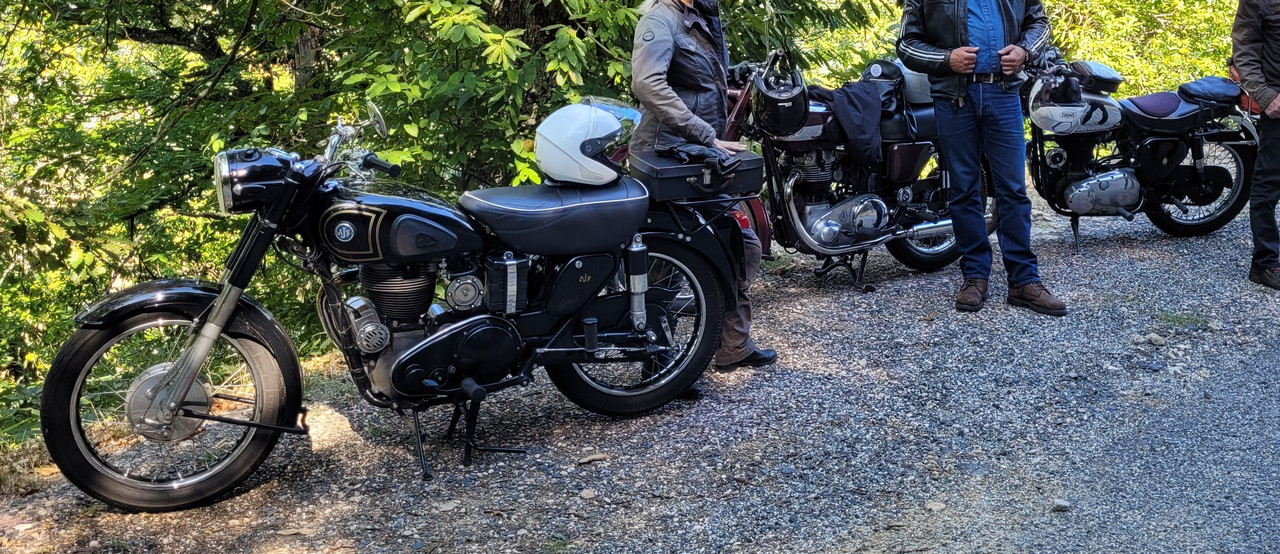

C'est la soeur jumelle du Matchless G80. Magnifique !
Tu aurais des photos ?

Manquerait pas les chromes du réservoir ?
Sinon elle a l'air pas mal...
Je suppose que le primaire en tôle doit rendre dingue ses propriétaires
Boîte AMC qu'on retrouvera ensuite avec quelques évolutions sur les commandos, , magnéto séparée à l'avant du moteur, tout çà c'est rassurant

Ce sont de bonnes motos plutôt tranquilles, pas du tout sportives, un peu l'équivalent d'une BSA B31.
Le moteur a la particularité d'avoir l'embiellage qui tourne sur une bague à droite et une pompe à huile une peu spéciale (à fourreau louvoyant?). Il faut donc qu'il soit parfaitement monté au départ. Le carter primaire en tôle a tendance à fuir, il est fixé par une grosse vis au milieu et un cerclage autour pour maintenir un joint au profil en U.
J'en ai vu au moins une au départ du Tour de France des motos anciennes, ce qui est plutôt rassurant.
La moto des photos semble propre et pas bricolée. En France, elles sont moins connues que les BSA et peut-être moins recherchées, donc un peu moins chères.

Beau spécimen d'un bon millésime.
Boîte AMC et amortisseurs jampot typiques, quoique peu confortables.
Pas de chromes manquants a priori.
J'en ai eu 2 et c'est comparable aux autres monos anglais équivalents, BSA et Norton.
On vient de rouler 4 jours en montagne Ardéchoise sur B33, en compagnie d'une 18S équivalente. Plaisir au rendez-vous.

Effectivement il n'y a pas les chromes de réservoir pour les monos sur le catalogue français de 1955 sur le MAC, uniquement les twins.
Sur google on voit avec ou sans chrome pour cette année là. Peut-être était-ce une option ?
