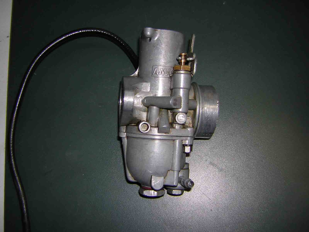

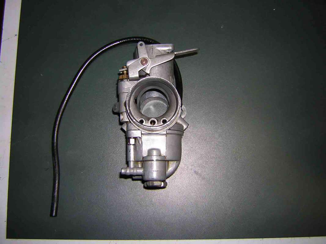

J'ai eu quelque Amal 1,5 ref. R-930/451 sur ma Sanglas 400 (4T), et maintenant je garde un R-930/450 neuf pour ma Ducati 350.

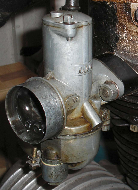

Les Amal fabriques a Tolosa par l'usine Arretxe ont une fixation a l'admission de la culasse différente aux Amal anglais et il faut placer une cale thermique en caoutchouc. Si la fixation se fait a la maniéré anglaise, avec une cale rigide, il y aura fausses prises d'air qui forceront a serrer très fort les écrous de fixation, ce qui va ovaliser le carburateur et les boisseaux se coinceront.
Sur l'Amal MK 1,5 se modifient les conduits internes d'essence de la cuve et du corps du carburateur pour placer extérieurement le gicleur de ralenti, aussi pour placer un gicleur pour le circuit du starter qui se vise dans la cuve, pareil que sur un Amal MK 2. Pourtant on peut démonter facilement le gicleur de ralenti pour le changer par un autre d'autre taille, pareil pour le gicleur du starter. La cuve d'un MK 1,5 et le joint ne sont pas compatibles avec un MK 1 (et vice-versa), mais le reste des pièces (aiguille, flotteur), sont compatibles, la cuve monte le même vis inferieur avec une grande tête six pans que montent les Amal MK2 . Le circuit du starter c'est le même que celui d'un MK 2 et marche tres bien, démarrage en froid du moteur sans besoin de "pisser" sur le moteur avec le titiliteur.
Comme dit Tricati, il s'agit d'une rare avis qui a été fabrique dans la dernière époque de l'usine Arretxe. Comme le starter augmentait fortement le prix, la forte competence de Carbur-Eibar (Bing faits en Espagne), forçait a Arretxe a commercialiser une sorte de MK 1,5 sans le circuit du Starter et seulement avec la modification de la cuve et de l'emplacement du gicleur de ralenti en ce qui aurait du s'appeler comme Amal 1,25, mais qui vous les connaissez comme les Amal MK 1 espagnols.
C'est un carburateur que j'aime bien, c'est un MK 2 avec la stetique d'un MK 1.
Détail de la fixation sur la culasse avec la cale souple en caoutchouc d'un Amal Arretxe.

Merci à tous pour vos réponses et pour ta description détaillée et illustrée Pachi. Moi aussi j'aime bien le look MK2 ressemblant à un MK1, sans manette et câble de starter. The Simpler, The Better.
