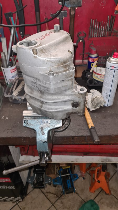

comme dit dans le titre
y a t'il un repère ?
ou
une contenance ?
même carter que les Norton AMC ? ? ?
là, le niveau est à mi-hauteur de l'axe ; j'ai bon ? :idea:
Merci d'avance !

Mais ? Les Quaife ont aussi une vis de niveau je crois bien.
Tu vas quand même pas m'obliger à aller vérifier à l'atelier ? :roll: :lol:
Ceci étant dit, je dirais que c'est un chouïa un un peu haut, sur les AMC classiques ça se situe avant la moitié de l'axe du kick.

Non il n'y a pas de vis de niveau sur la Quaïfe, car suivant les montages dans les cadres, la boite est plus ou moins inclinée, tu mets de l'huile jusqu'à mi axe comme tu l'as fait c'est bon !

Tricati a écrit : 14 sept. 2023, 09:14 Non il n'y a pas de vis de niveau sur la Quaïfe, car suivant les montages dans les cadres, la boite est plus ou moins inclinée, tu mets de l'huile jusqu'à mi axe comme tu l'as fait c'est bon !
Logique...
Désolé TiWi pour l'ironie un peu mal placée :oops: :oops:

la boite plus ou moins inclinée.... quand on te le dit c'est une logique évidente ! ça sent le vécu :mrgreen:
