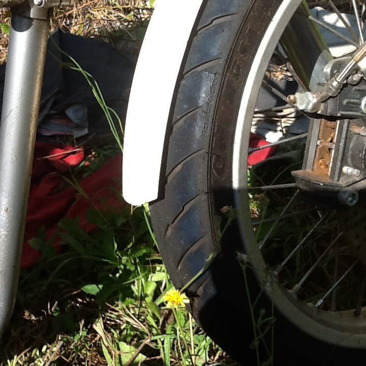

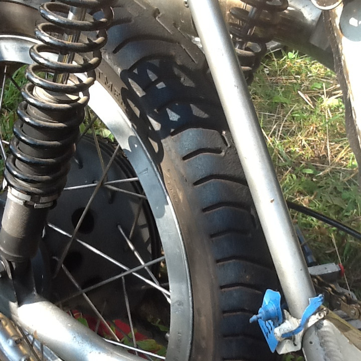

du blues sur les gommards
vu que je n'ai pas utilisé le MATCHLESS depuis cakes années, (pas trouvé de date de fabrication) les Avon ont durcis, mais s'assouplissent au roulage, des traces bleues apparaissent sur la périphérie
ce n'est pas évident sur les photos ?
Image c'est grave Docteur ?
vu qu'ils sont quasi neufs et sont bien à l'aise sur le G50, j'ai pas trop envi de les changer !

Le bleu, ça me l'a fait aussi quand ils étaient neufs entre deux roulages ( donc quelques mois pour moi).
Un de mes amis qui a roulé au Mas du Clos cette année avec la même meule que toi les a finis, il n'y avait presque plus de dessins
le dimanche soir. Et il fait un à deux roulages/an.
Tu as de la marge je pense.

L'info que j'ai : si le pneu est bleu, il a eu trop de cycle de chauffe ... plus bon pour faire le con ...
Je suis tombé 3 fois sur piste en 20 ans, à chaque fois mes pneus était bleus ... maintenant je change avant :mrgreen:

Ben tu vois ET, je n'ai pas de couvertures chauffantes et pourtant d'une saison à l'autre ça bleuit un peu. :roll:

Justement .... quand tu fais un roulage à 5 sessions pas jour, ton pneu va prendre 10 cycles de chauffe sur un we ....
Si tu disposes de couvertures chauffantes, comm eil restera en température, ton pneu ne subira qu'un seul cycle de chauffe sur le we .... donc il durera plus longtemps .... mais c'est dnas le principe cra les gars qui utilisent des couvertures dézinguent leurs pneus sur 2 ou 3 sessions seulement ....
